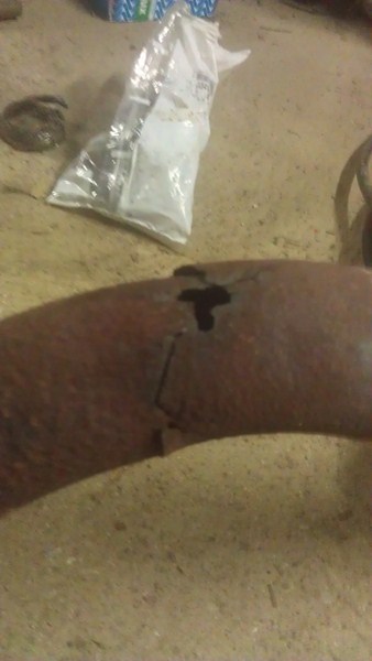

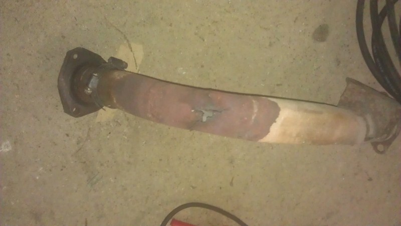

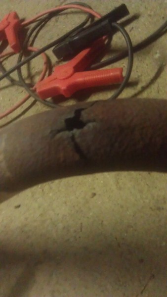

reparation du coude d'echappement , et modification de l'inoxcar 80 pour monté proprement sur la sax ^^ ( sa me demange de la decatalisé en attendant la contre visite du CT , car c'est vraiment frustrant de sentir le moteur etouffer comme sa :evil:

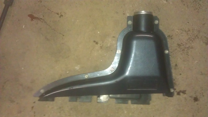

j'ai egalement recuperer une boite a air simota ( merci fafane ;) ) , mais manque de peau , sa ne monte pas avec les petit radiateur de merde d'origine , du coup mise en stand by sur le moment

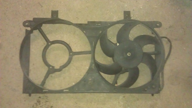

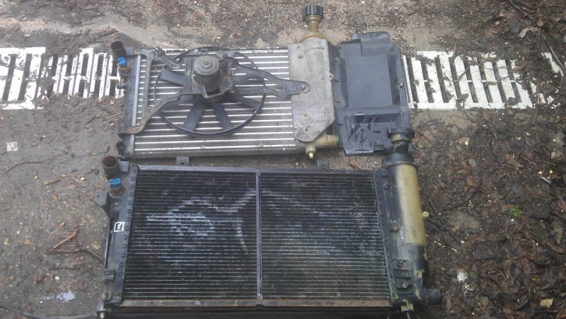

donc le spal soufflant/radia de la 106 rallye

et donc la boite a air simota d'origine avec l'effet carbone cheap pas beau
et donc passer en noir mate aujourd'hui comme je le voulais , afin que se soit propre&discret , bref d'ouligine m'sieur l'agent ^^ ( reste plus que le piping a passer en noir :) )

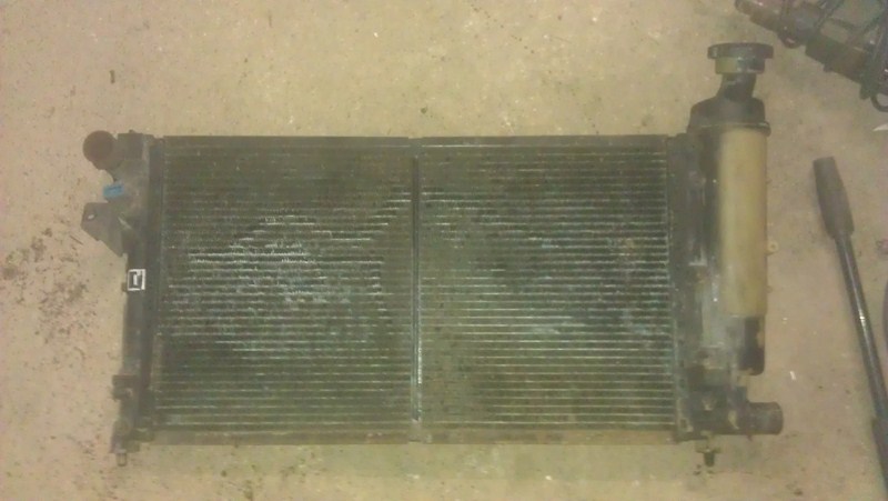

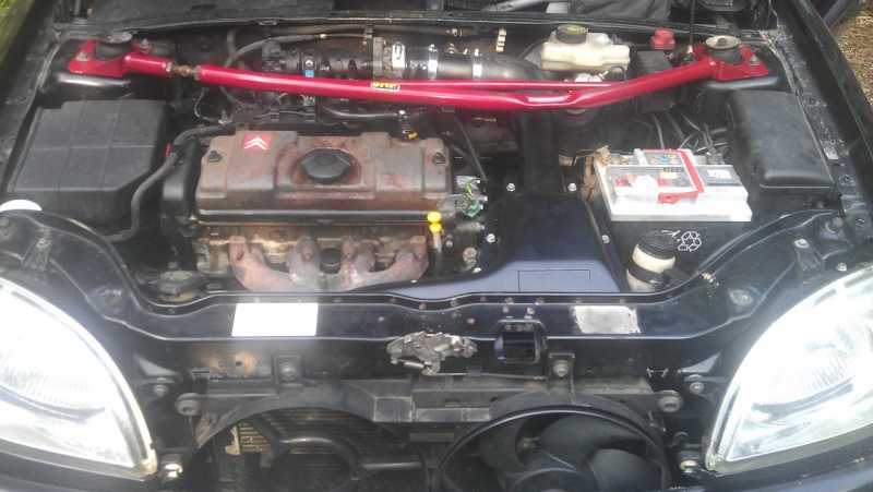

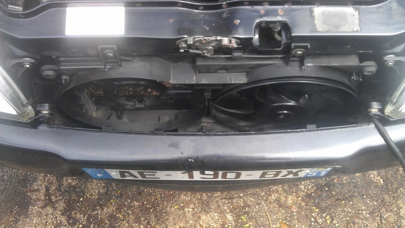

radia stock VS radia rallye :
montage du spal soufflant :
vue qu'il reste un logement de dispo et que le capteur du radia est a double contact , je verrais pour en rajouté un et faire le circuit de "2eme vitesse"

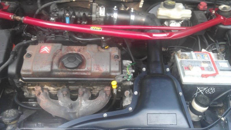

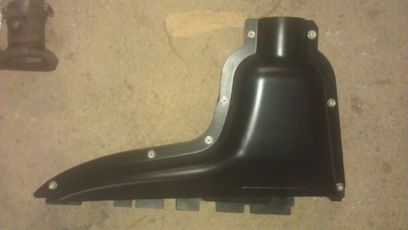

et donc montage de la boite et piping le tout passer en noir mate :)
donc voila ^^ elle fait carrément moins de bruit avec la boite que le cornet a l'air libre mais bien plus agressif :lol: donc nikel :)

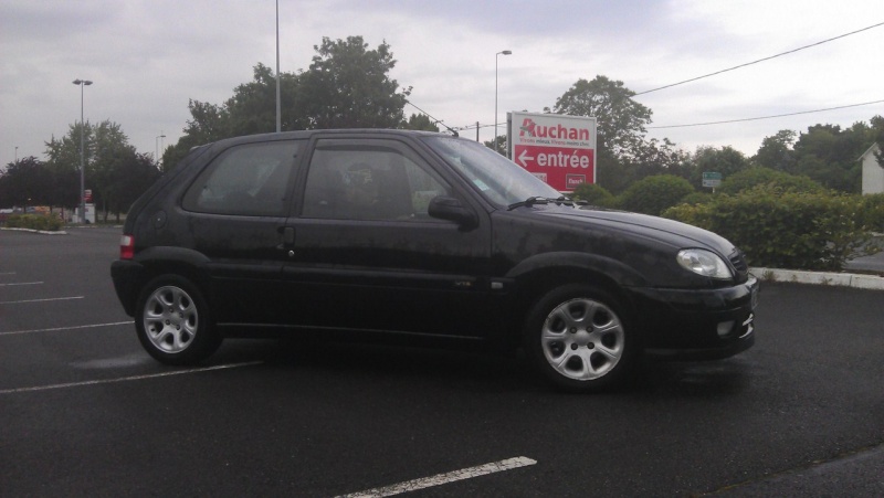

sinon donc , quelque toff a jour malgres le temps de merde d'hier ... :lol: ( c'est mis a pleuvoir quand j'eu fini de la passer au karsher ... :roll: )
donc hier apres avoir changer les plaquette arriere pour la contre visite ( les disque tire la gueule , mais en attendant le freinage grN , sa fera bien l'affaire ) je me suis enfin motiver a deposer la calandre pour la passer en noir mate , car le plastique oem etait bien blanchi irregulierement et sa ne me plaisais point du tout , donc hop un coup de bombe ^^
donc voila , ce matin elle est partit a la contre visite , et si celle si est ok , decata et ligne grN d'ici les jours a venir :twisted:

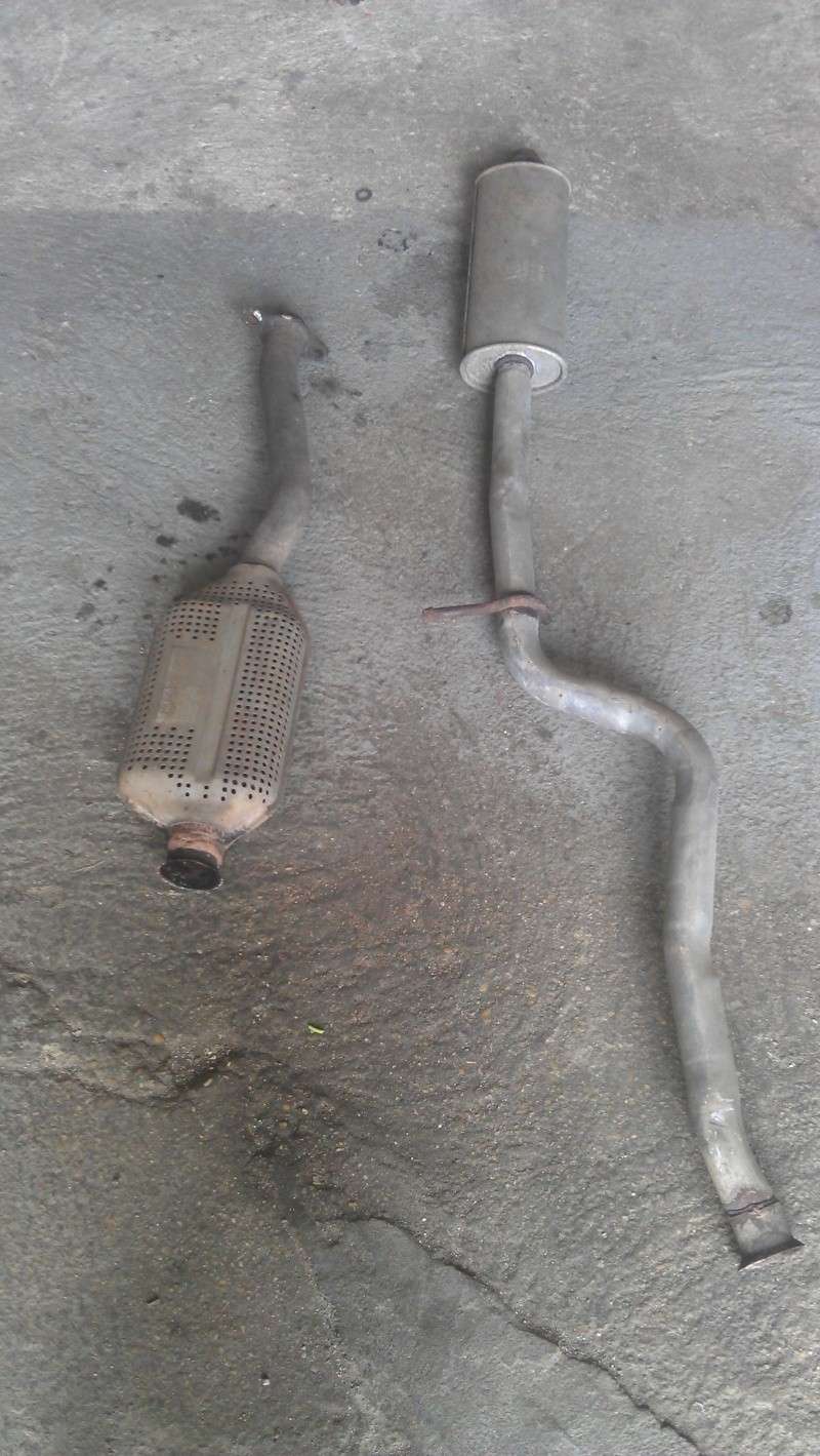

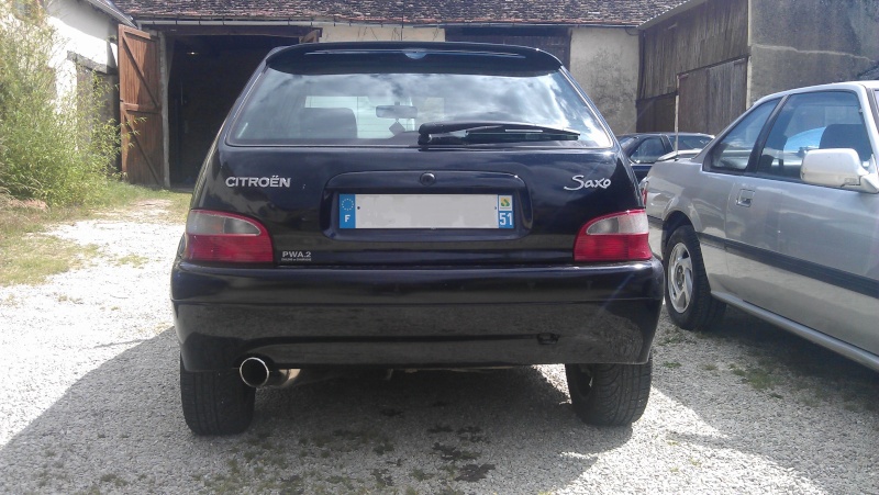

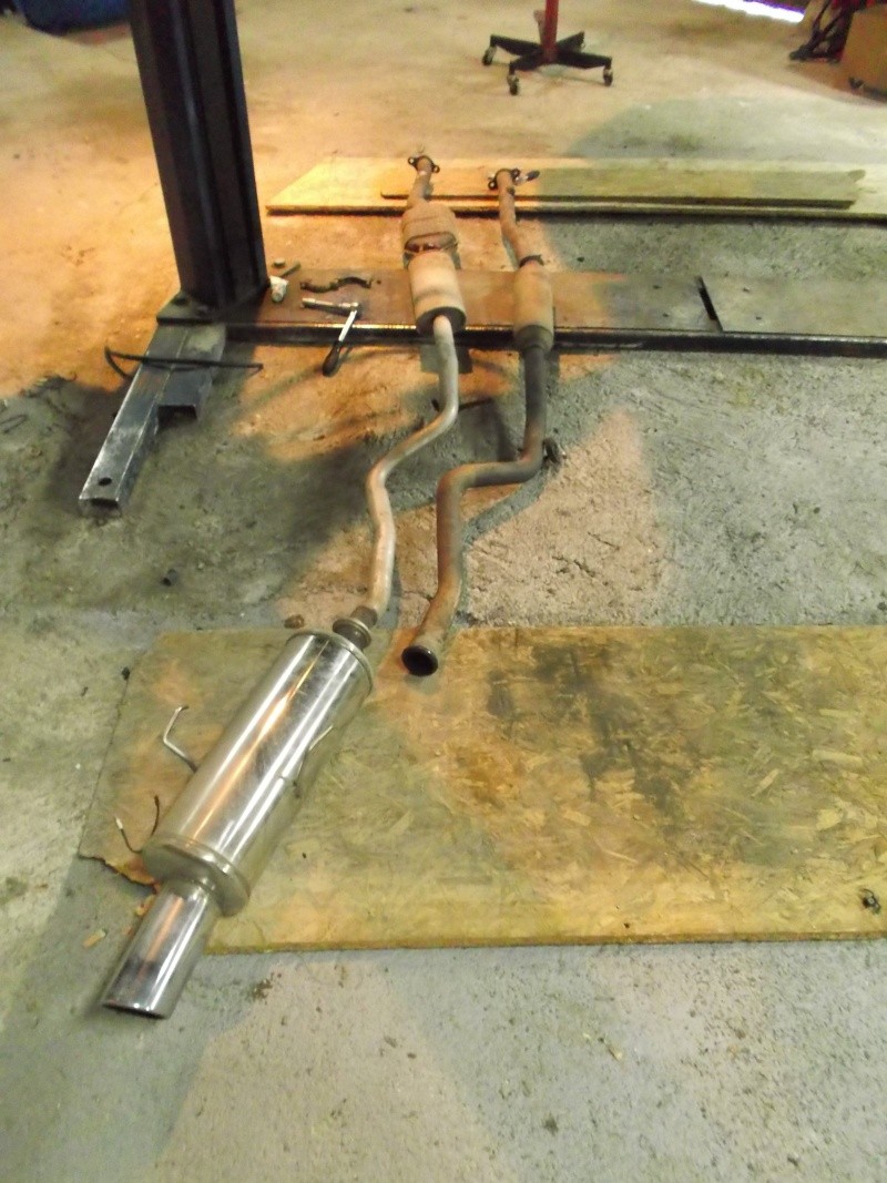

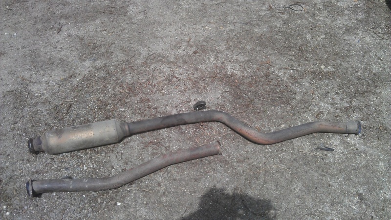

ligne et decat devil grN monté , sa chante jusque ce qu'il faut ^^ :) ( je ne devrais pas etre embeter pour les norme db sur piste comme cela , et avec les bleu sur route donc nikel ^^ )
niveau gain , bah la difference ce sens surtout passer 5000 , le moteur est bien mieux remplis en haut :)
bref restera plus qu'a m'occupé du collecteur le moment venu ^^

ligne stock VS ligne devil
bye bye mechant cata qui bride :lol:
et donc avec le silencieux rentré au bord du pc , sa fait plus discret donc nikel ^^
mais au final , je trouve quand meme le diam 80 gros , donc bon je verrais pour peut etre changer a l'avenir , mais bref , le fait d'etre "homologuer" et surtout pluys silenieux que les et40 :(
bref je verrais sa plus tard

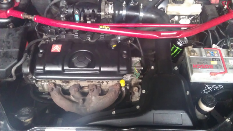

en prime vue que j'en avais ras le bol du reniflard hs qui me pourrissait le piping d'admi , et egalement que j'avais une canette de monster qui trainais , bah instalation d'un oct home made XD
bref , la baie moteur commence a etre propre :)
