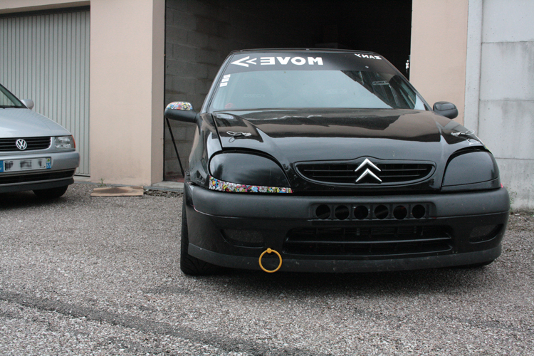

Bon voilà le bricolage du jour
Démontage pour vérifier si tout est nickel après Chambley
Pis au final j'ai démonté les triangles et cardans

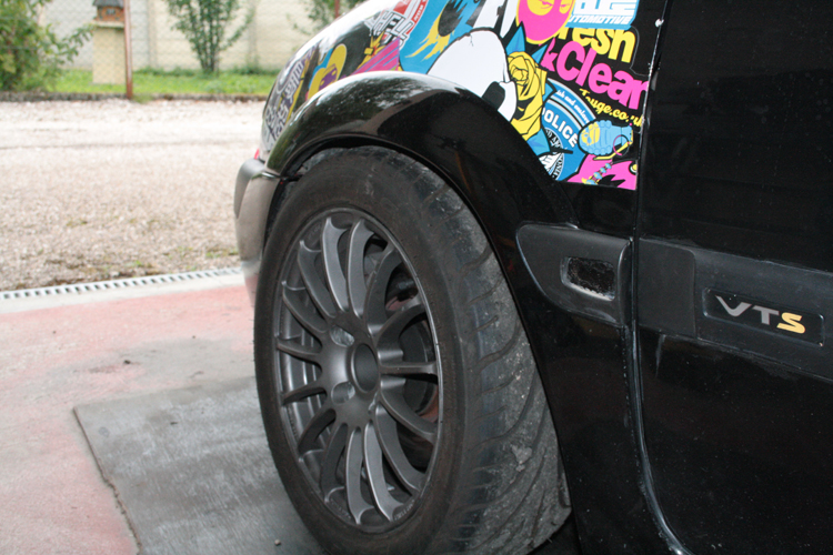

Bonne surprise en essayant des réglages de triangles puisque, une fois les rotules serrées presque au mini et bien les cardans d'origine prennent place comme il faut et j'ai encore pas mal de chasse et le carrossage est bien bien réduit.
Donc réglage des rotules de triangles au mini, remontage de tout ça et je vais faire une géo.
Une fois tout ça fait, je vais trouver une solution pour fixer la barre stab sur les triangles.
Là je vais commander des goujons pour ré-élargir le train arrière.
Voilà les nouvelles du jour

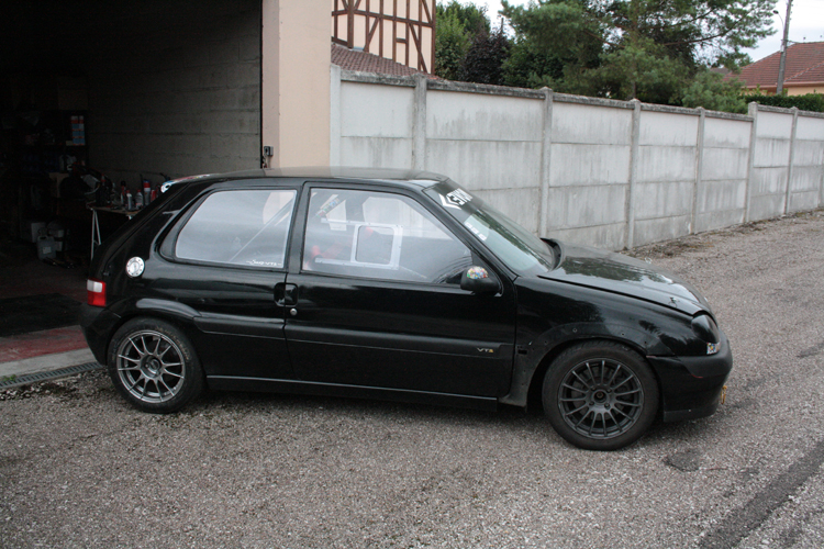

Un peu de nouvelles
La sax' est retombé sur ses 4 roues en milieu d'aprem et part en réglage demain en début d’après midi.
Qui veut des cardans ?
Le carrossage pour le moment pas dégueu à première vue.
La chasse qui devrait rester à peu près pareil
Répétiteurs supprimés (sa évite d'en racheter quand je perd un élargisseurs )
J'ai fait juste un tour dans la rue et pas de soucis. Très content que les cardans d'origine passe.
Là je vais faire une commande chez oreca pour une paire d'élargisseurs et des goujons et quelques petites autres conneries.
Je vais également récupérer 2 N20 chez un pote pour changer ceux HS et elle sera prête à repartir sur piste.
Voilà pour le moment
