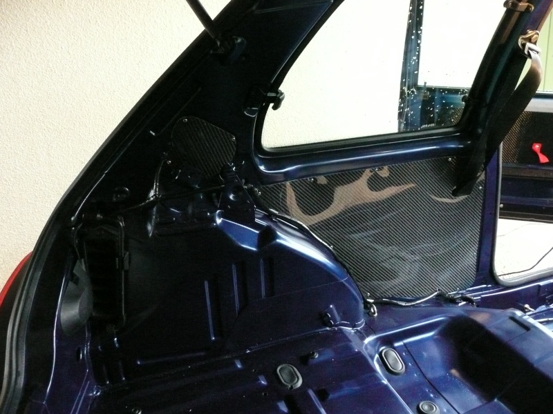

sinon aujourd'hui je me suis dit beh je vais commencer a poser les panneaux en fibre de carbone. puis en fait je l'ai ai tous posé. j'ai pas encore peint l'interieure des porte mais je camouflerais les panneaux lorsque je le ferais.

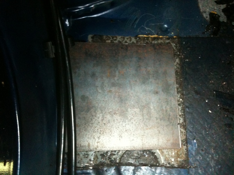

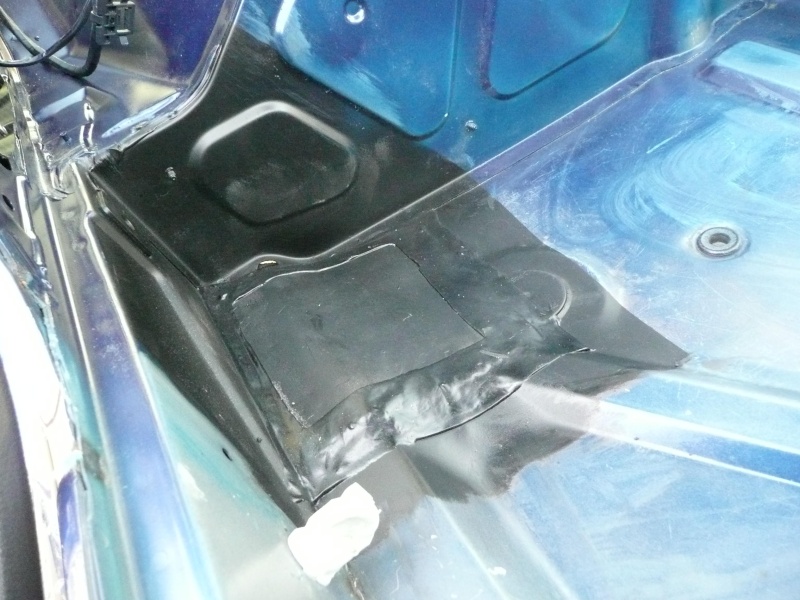

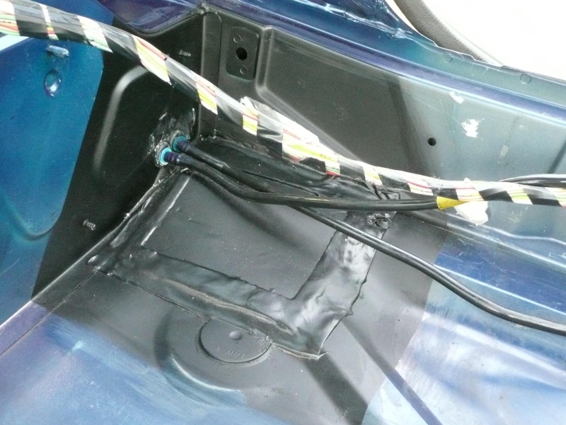

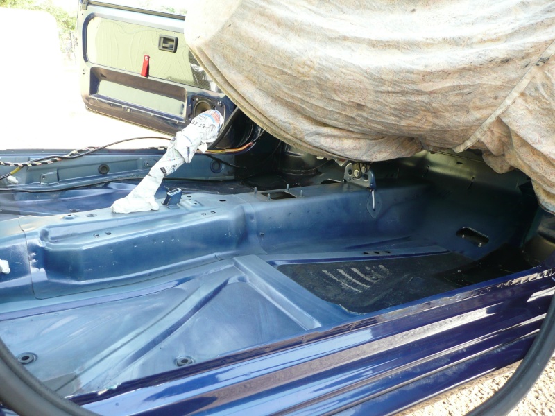

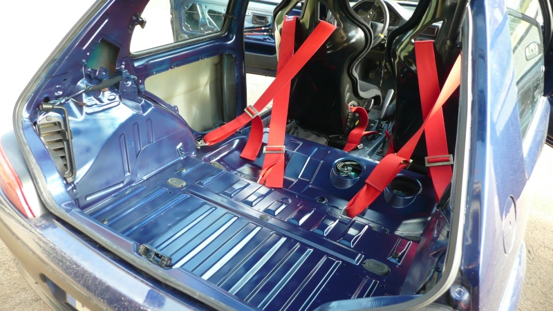

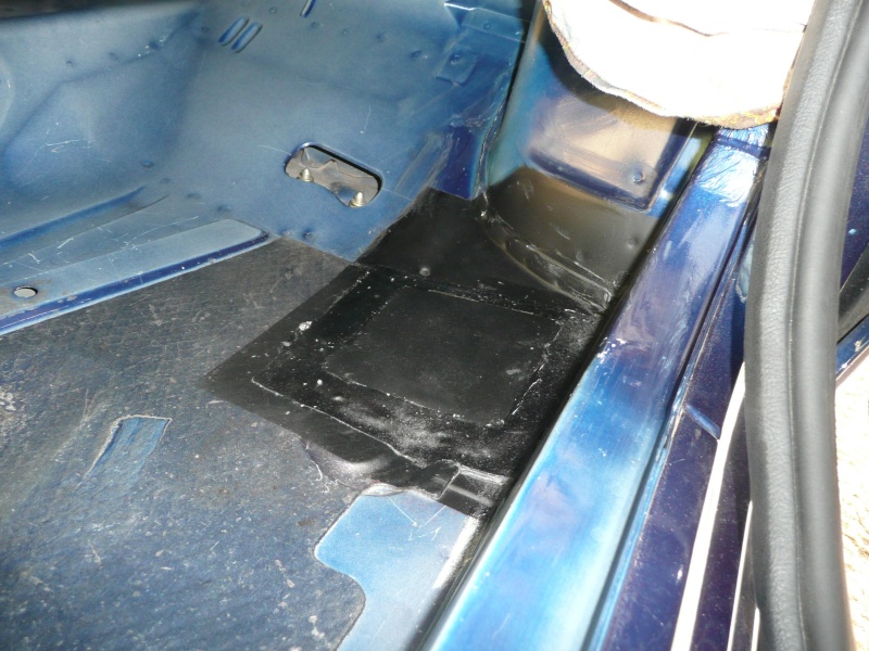

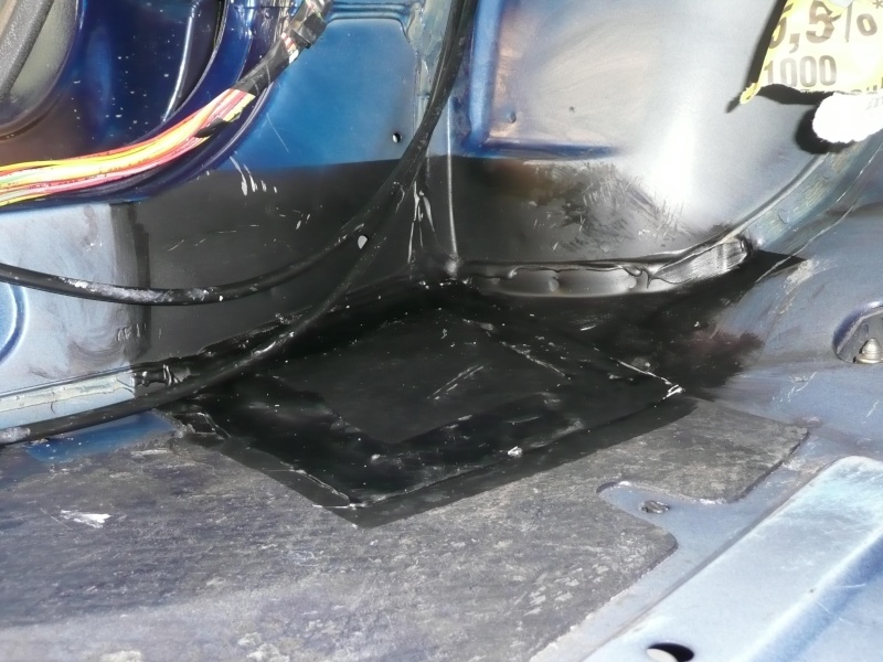

bonjour j'ai réucpéré ma titine vendredi mon pote a donc refait le capot et l'extension d'aile arriere gauche. je suis vraiment trés satisfait de son travail, j'ai envie de dire que c'est parfait. de plus il m'a fait les contre plaque soudé a la caisse pour mes pieds d'arceau. pour les souder avant tout il les a formés et ensuite soudé a la caisse au MIG. puis il a fait un jolie joint pour qu'on voit pas la soudure.
voila quelques photos des plaques d'acier puis des contre plaques.
il a passé une couche de noir pour que sa soit protégé mais de toute maniere j'ai repeint en bleu comme vous aller le voir plus tard
ce matin j'ai donc repeint tout le plancher pour faire un truc nickel comme le coffre voila un peu le camouflage que j'ai dut mettre en place
malheureusement j'ai pas put prendre de photos en de la peinture éffectué. mais vous les aurait demain.

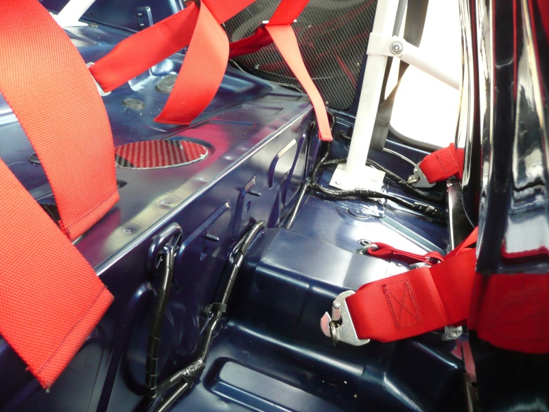

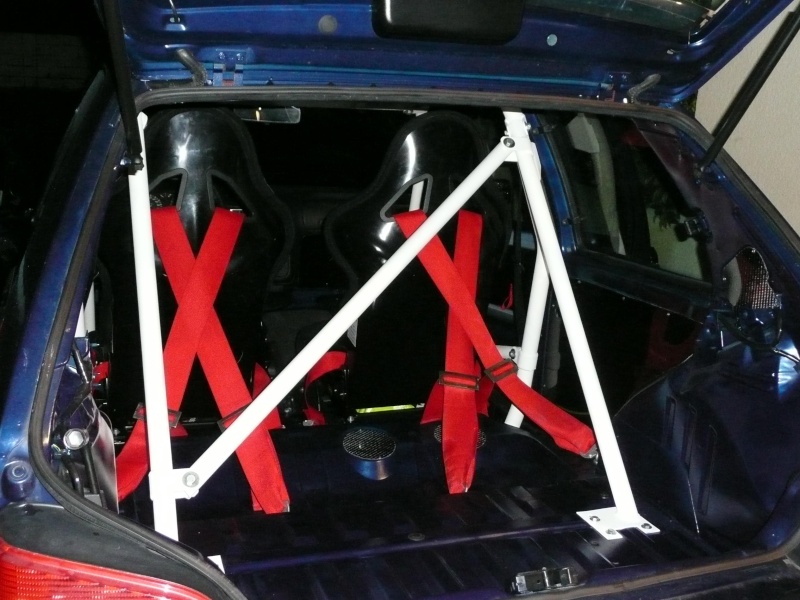

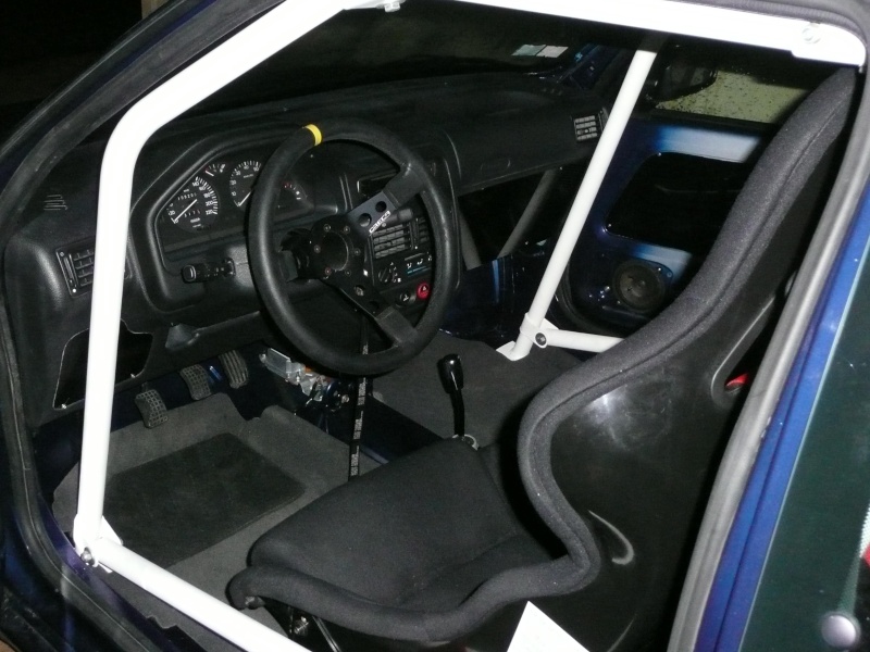

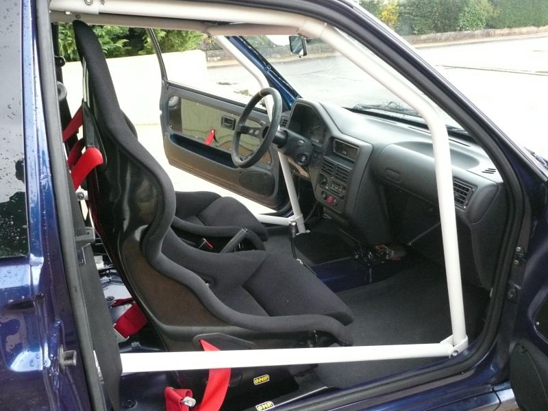

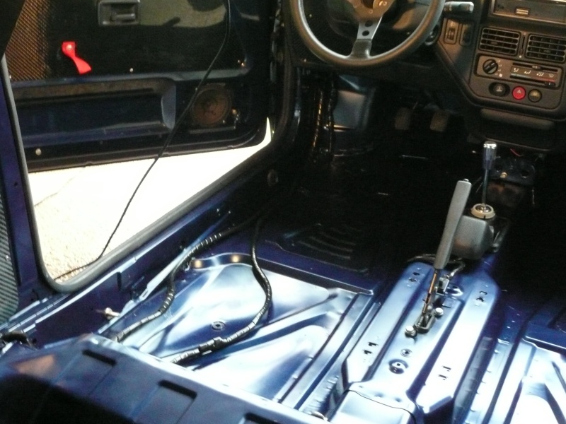

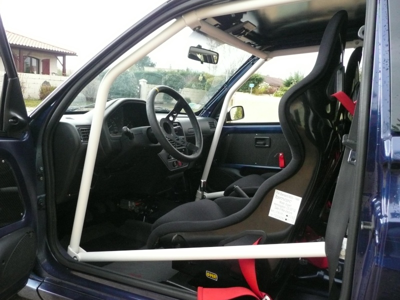

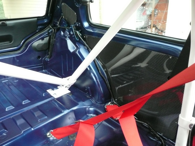

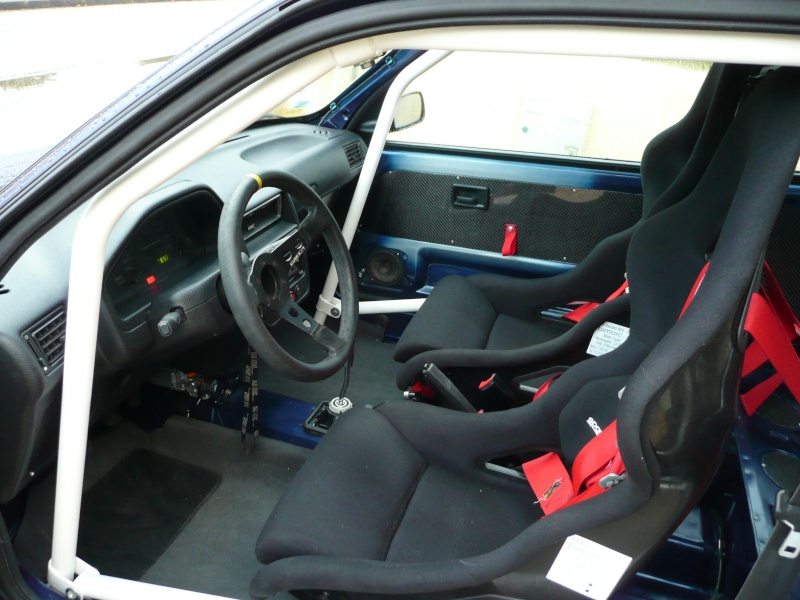

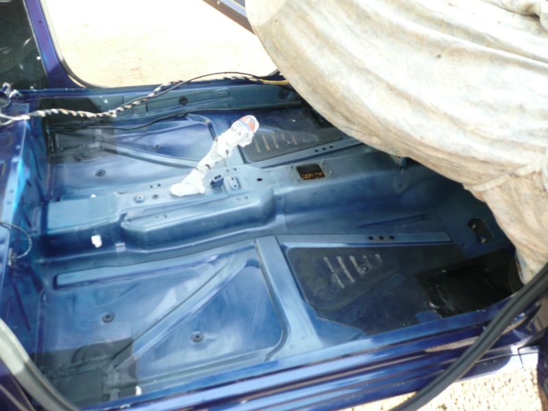

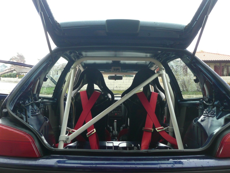

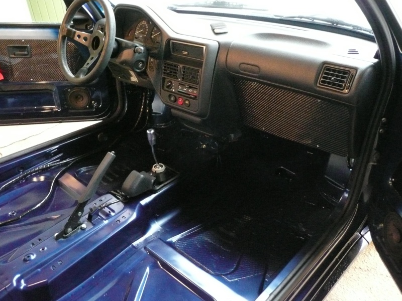

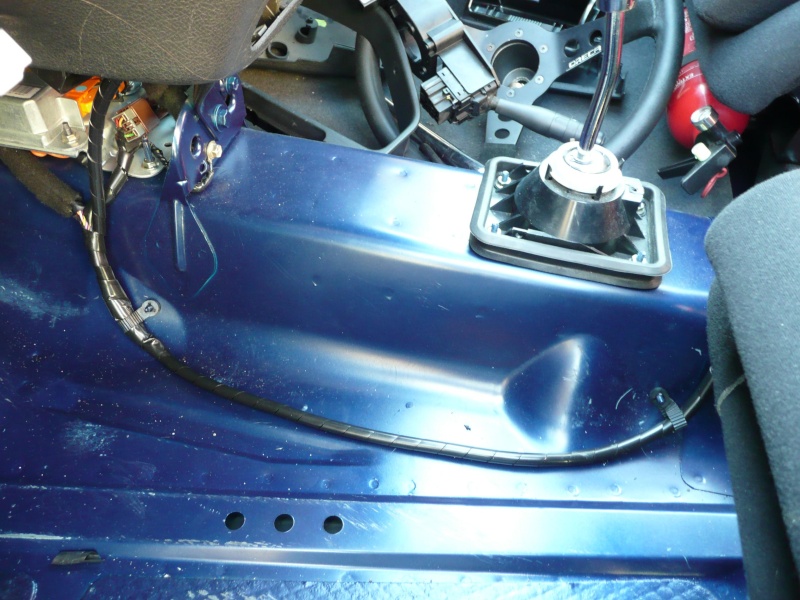

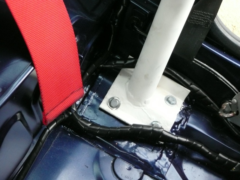

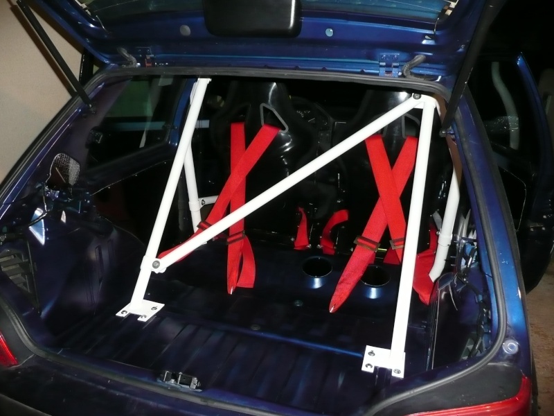

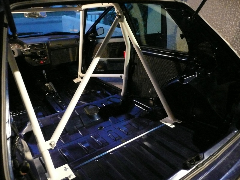

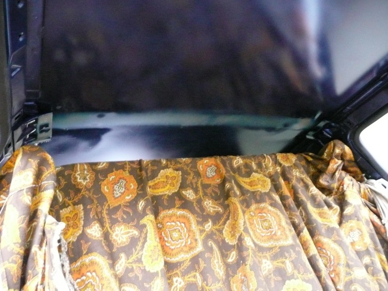

bonjour suite aux travaux fait hier voici la suite du taff que j'ai fait toute la journée d'aujourd'hui avec a chaque fois une petit commentaire.
ici c'est pour montrer un peu la peinture du sol ainsi que les gaines d'origine des 106
voila enfin comment moi je travail, gainage de tous les cables et meme des durites d'essence puis fixation a la caisse pour pas quelles bougent, vous pouvez aussi voir les panneaux en fibre de carbone.

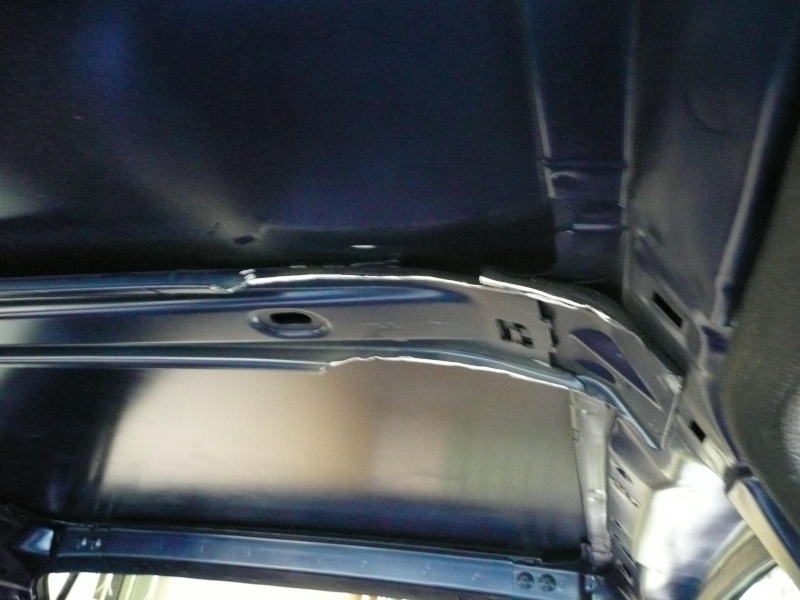

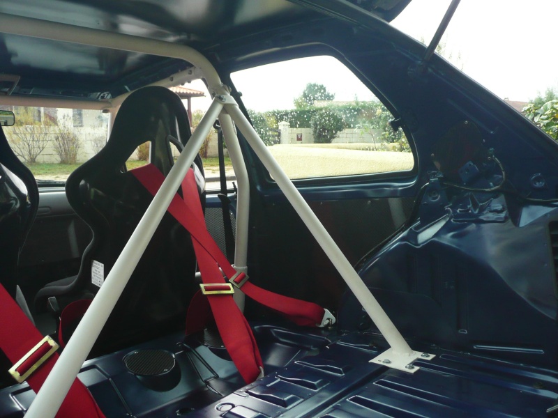

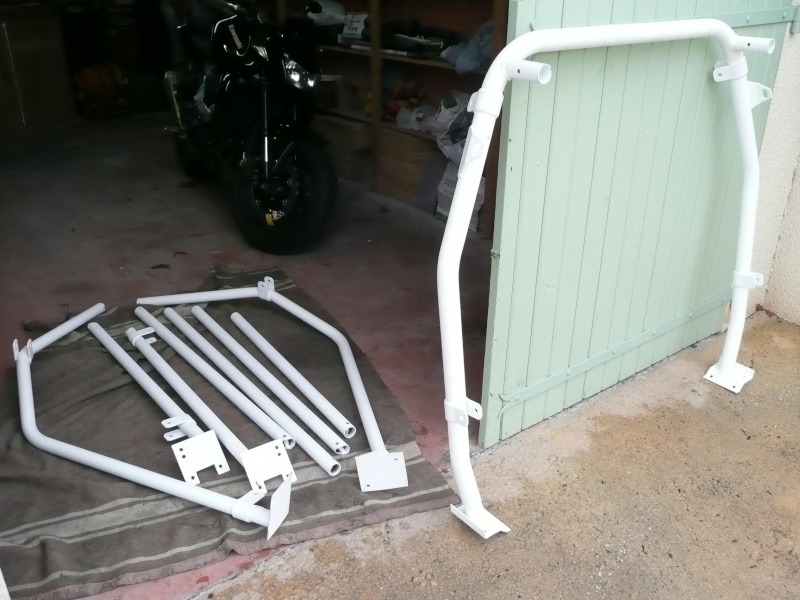

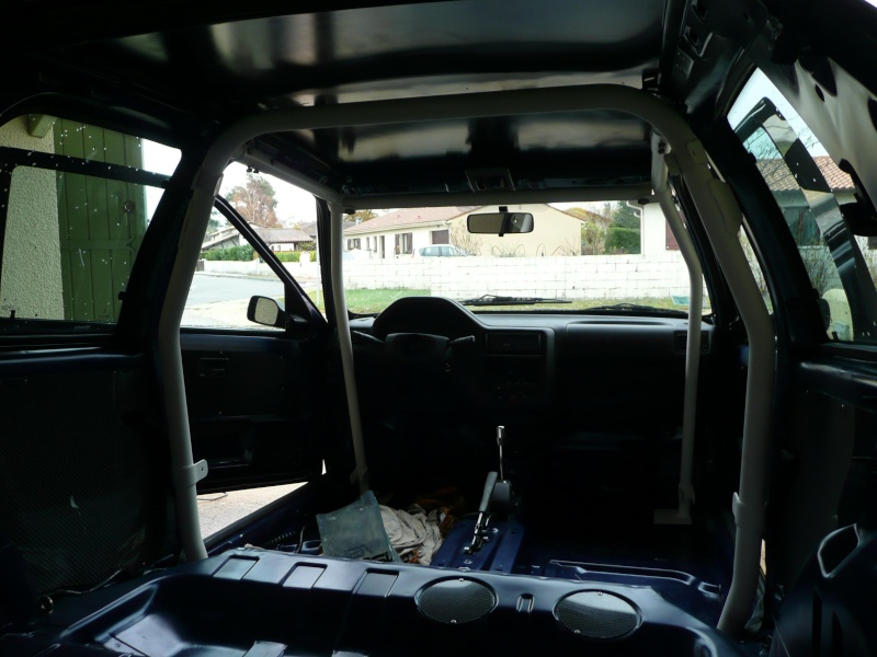

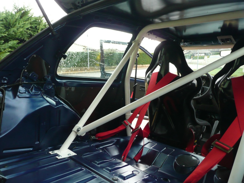

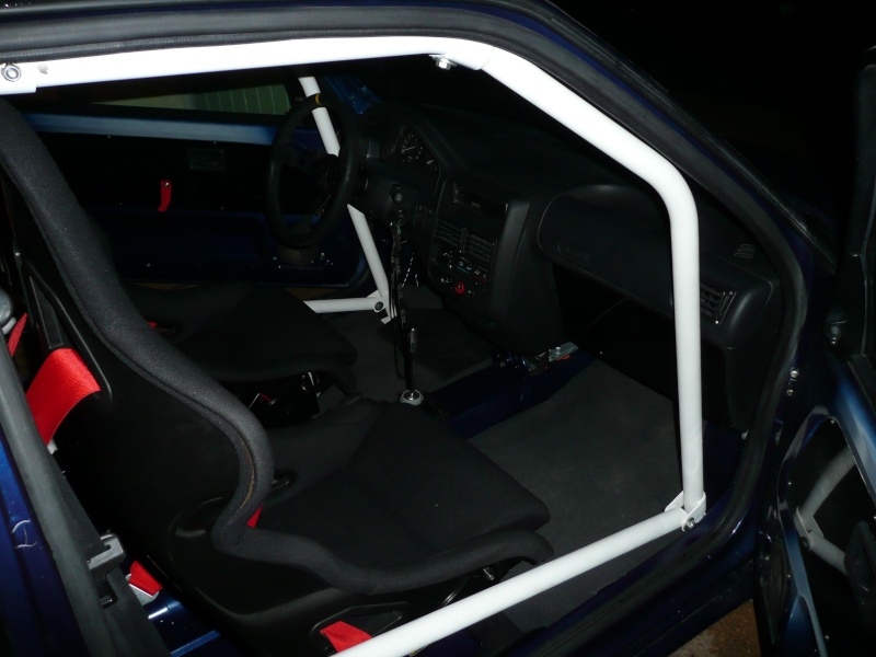

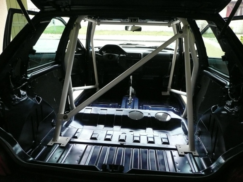

ensuite voici le plus gros taff de la journée la repose de l'arceau que j'avais repeint il y a quelques weekends
sauf que avec les nouvelles contre plaques beh l'arceau passait plus au niveau du renfort de toit alors c'est partie pour un coup de disqueuse
pour obtenir une fois bien coupé ça
puis au finale en remettant l'arceau pour tester ce renfort qui m'a l'air simplement pointé a litéralement sauté du cou beh je l'ai viré et remis un coup de peinture sur le toit
ensuite j'ai mis tous les périphériques qui constitue l'arceau
et j'ai boulonné l'arceau a la caisse tout bien sérré ensuite j'ai bien sérré toutes les vis qui constitu l'arceau

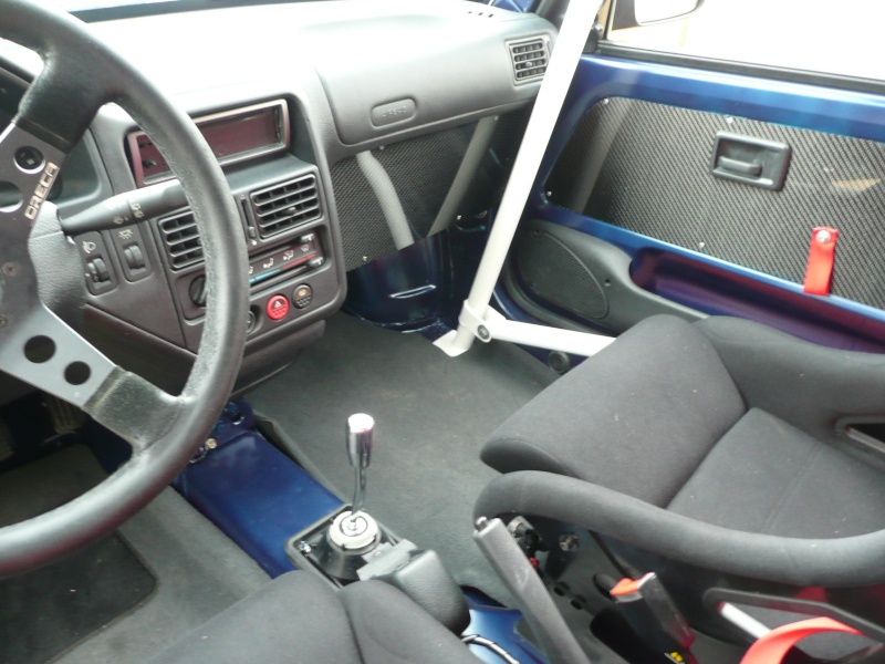

puis j'ai remis tranquillement les tapis peugeot sport et les baquets
concretement je pensais avoir le temps de peindre les portes aujourd'hui mais j'ai pas eut le temps du coup beh je le ferais demain matin tranquillement. J'ai aussi mon comodo de cligno a changer car la patte de retour est cassée, mes fond de compteur qui sont nickés j'en ai choppé a la casse sur une 306 je vais les monter demain, puis j'ai quelques clips qui me manquait au niveau des cosses d'injecteur et sur la sonde de température d'eau que je dois remettre.
Il me restera quelques retouche de peinture et un peu de nettoyage a l'interieure pour que se soit vraiment nickel nickel.

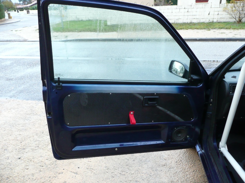

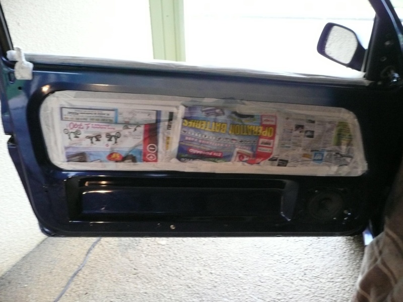

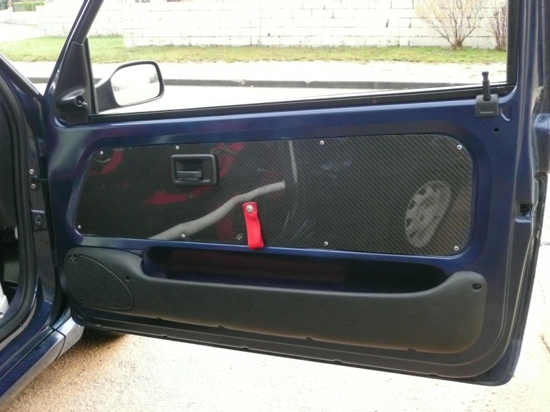

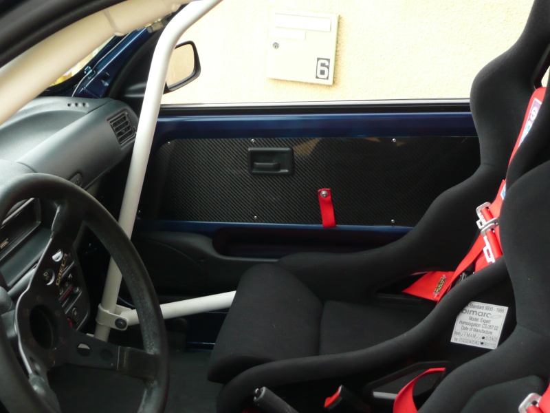

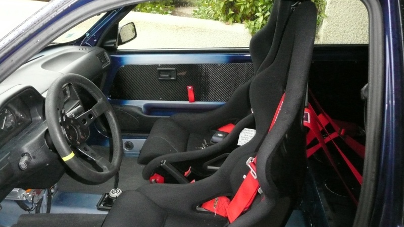

allé voici le taff de ce matin.
la porte ouverte avant la peinture
la porte férmé avant peinture
la porte pendant la peinture
la porte aprés la peinture lol et totalement finie donc
ici je vous mes des photos pour vous montrer un peu tout le taff éffectué a 'linterieure depuis la peinture de l'habitacle les panneaux en carbone et l'arceau repeint en blanc satiné ainsi que le gainage des cables

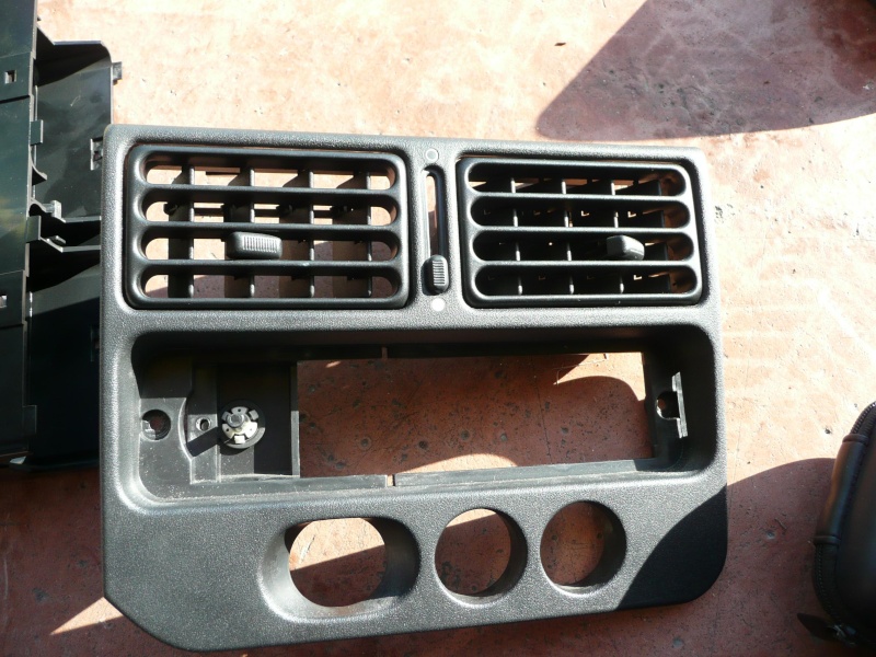

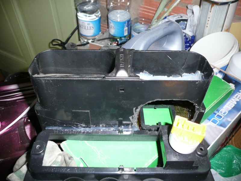

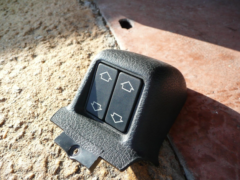

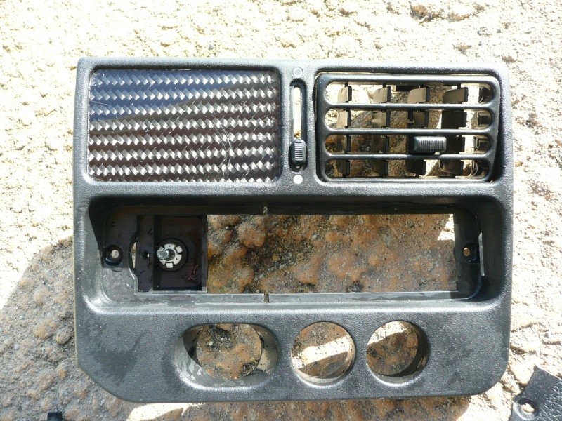

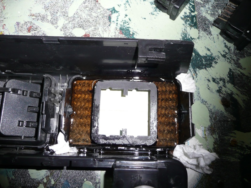

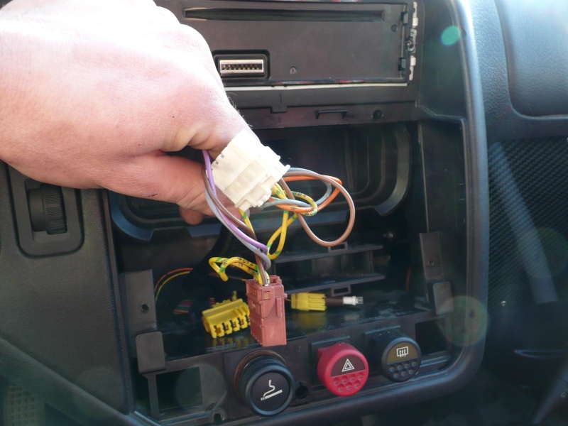

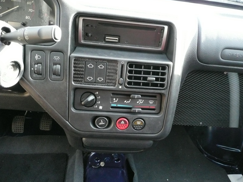

bonjour cette semaine petit modifs sympatique j'ai changer l'emplacement des mes interrupteurs de leve vitres
avant de vous montrer ça je tiens a dire que je vais installer un kit éclaté 3 voi oxygen audio un twweter sur la platine interieure du rétoviseur, le medium de 10 cm que je mettrais dans l'emplacement avant d'origine et le woofer de 20 cm dans la plaque en carbone de derriere. je sais que sa va pas plaire a certains mais une fois de plus je cherche l'exclusivité et installer un kit comme celui la comme ça je pense que c'est vraiment BIEN.
voici un peu le taff en photos
hier matin déplacement des boutons de leves vitre qui était fixé sur un support au niveau du levier de vitesse
passage des cables d'interrupteur au nouveau du tableau de bord

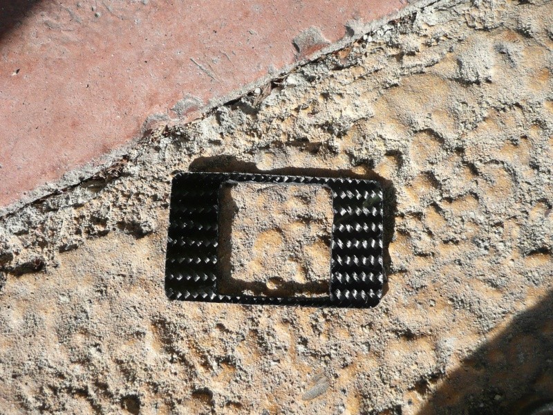

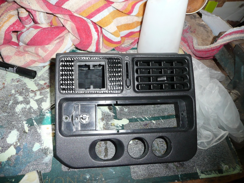

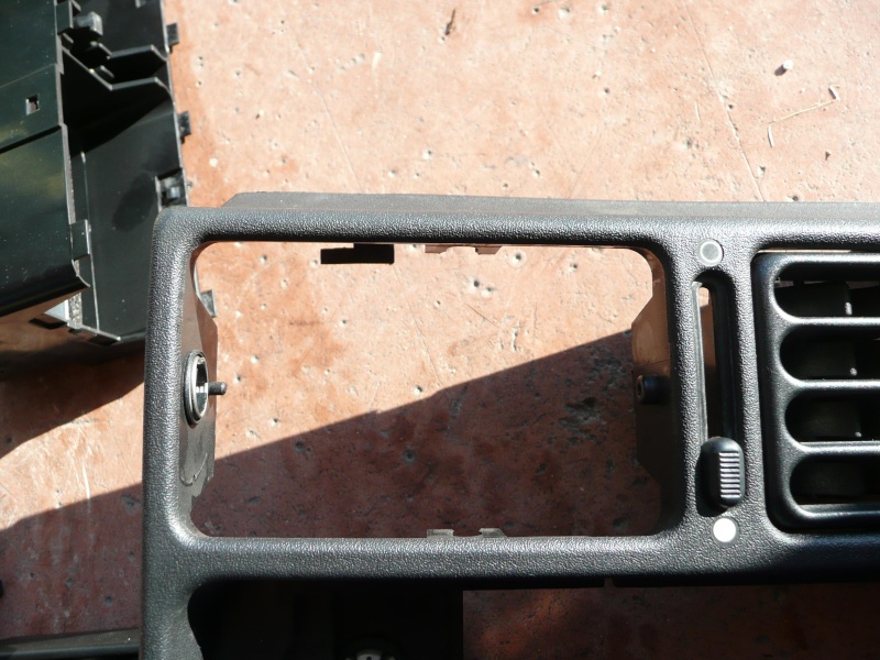

voila ou étaient les inters avant, il faut récupérer le rectangle de fixation qui est soudé par derriere donc petite découpe au dremel pour le récupérer

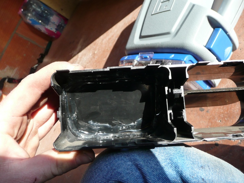

l'objectif est de boucher une aération pour prendre la place et faire une platine de fixation en carbone pour les interrupteur alors il faut bloquer un des clapets
je vais prendre l'emplacecement de gauche plus proche de moi
je vire la grille d'aération
je colle le clapet d'ouverture
je fabrique une plaque en fibre de carbone
dans laquelle je découpe le support des inters
ensuite j'ai mis de la résine de fibre de verre par derriere pour que sa tienne nickel
créé une ouverture pour le passage des cables
voici le résultat une fois fini et nettoyer car la résine a couler un peu sur les coté mais rien de bien méchant
et voici le résultat une fois tout remonté.
