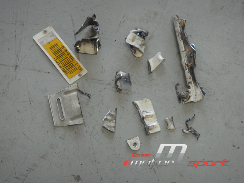

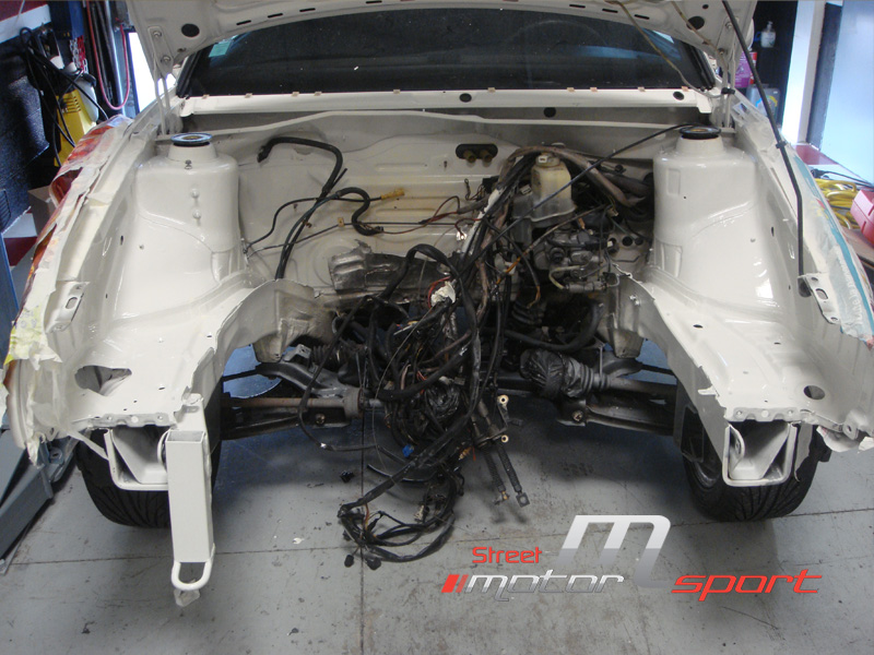

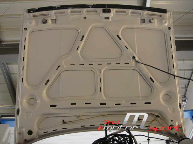

Pour épurer le compartiment moteur, la batterie sera déplacé dans le coffre, le vase d’expansion est supprimé, bidon de lave glace et bocal de direction assisté remplacé par des modèles plus esthétique (à notre goût).
Les bouts de ferrailles qui ne servent plus à rien dans le compartiment moteur.
Le compartiment moteur partiellement repeint (les deux côtés).
Le capot nettoyé.

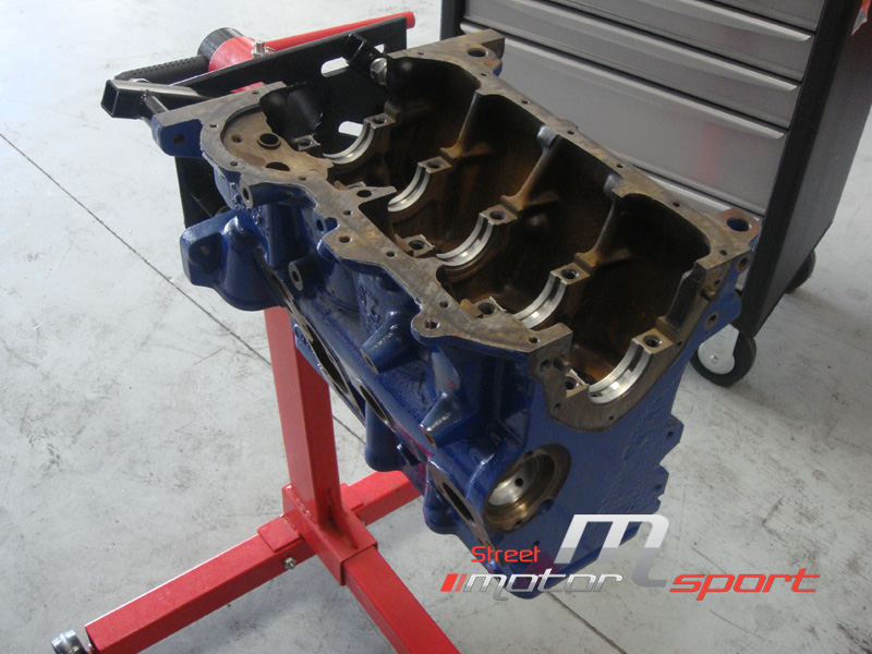

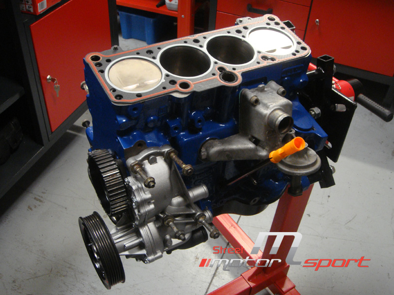

Le moteur est entièrement révisé. Métrologie complète du moteur.
Tous les joints sont neuf. Coussinets et segments neufs.
Les pistons d’origine sont gardés, pour ne pas décomprimer le bloc, car avec le montage compresseur G60 sur un 2.0L 16s on ne va pas avoir beaucoup de pressions, et on va bien peaufiner la mise au point avec l’e85 pour avoir un moteur plein dès les bas régimes.
Le bas moteur n'est pas allégé, mais entièrement mis au poids et ré-équilibré.
Plus tard on passera en forgé quand ce véhicule aura d’autres évolutions (turbo…).
Pose du vilebrequin.
Pose des pistons/bielles.
Equipage mobile monté.
Montage de la pompe à huile et de la tôle anti barbotage.
Petite vu de ce que ça va donner.

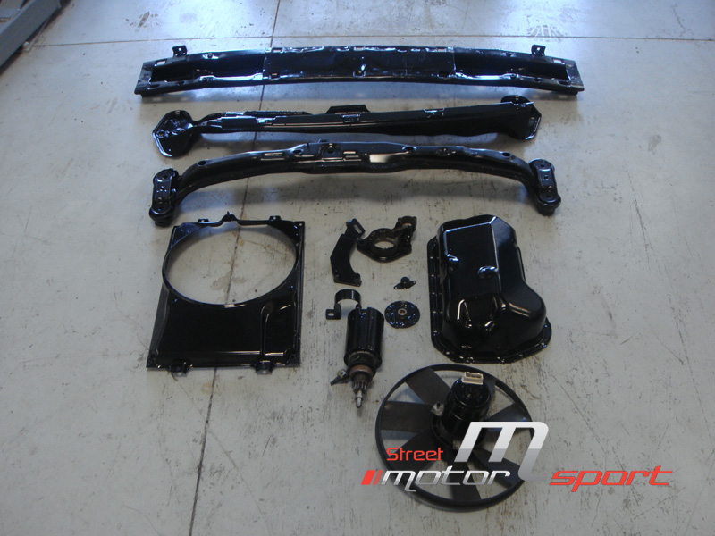

Peinture de quelques pièces en noir satiné.

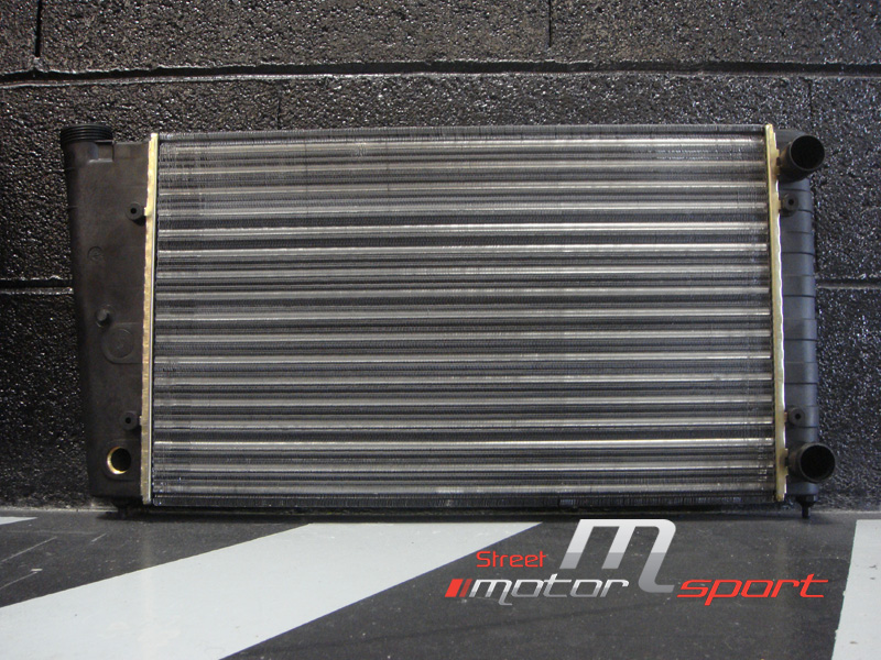

Radiateur d’eau de plus grande capacité avec bouchon de remplissage intégré.

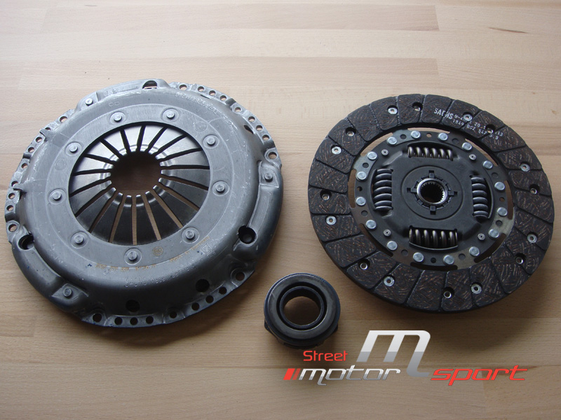

Kit Embrayage Organique renforcé SACHS supportant 420Nm (on a de la marge normalement

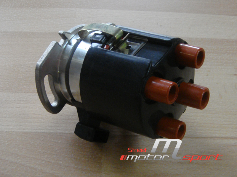

Allumeur neuf.

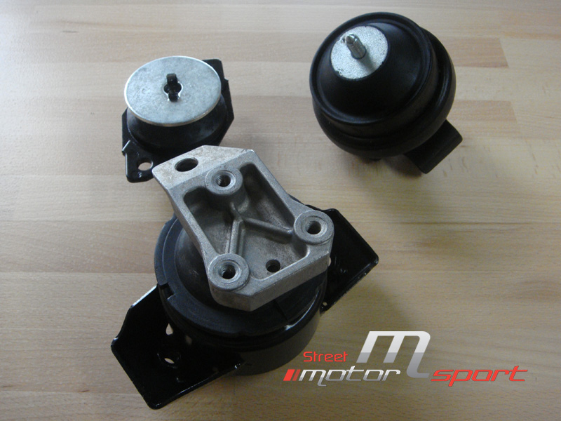

Supports moteur et de boîte de vitesse neuf.

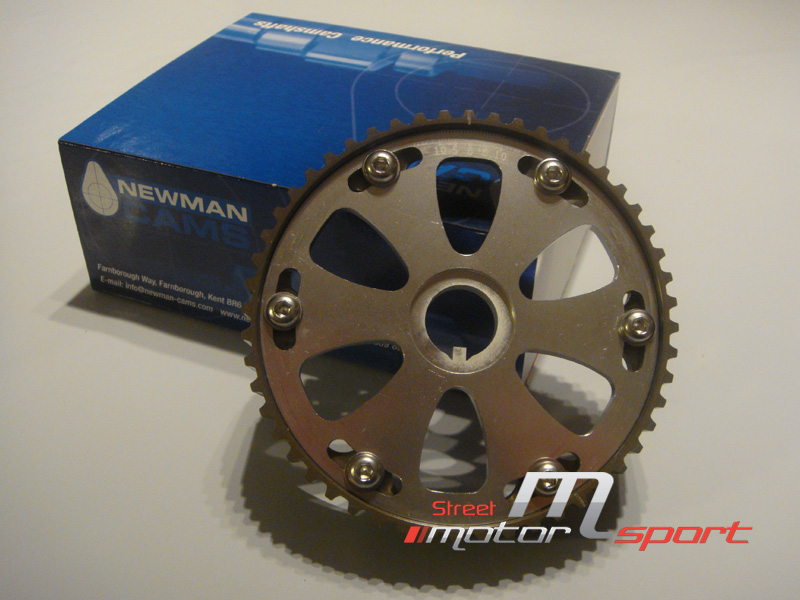

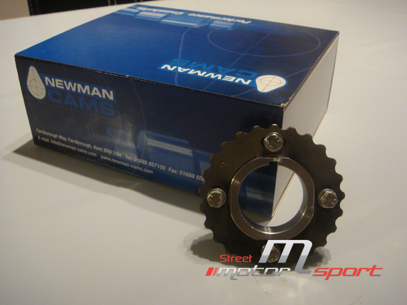

Poulie d’arbre à cames d’échappement réglable.
Pignon d’admission réglable.
