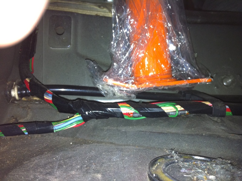

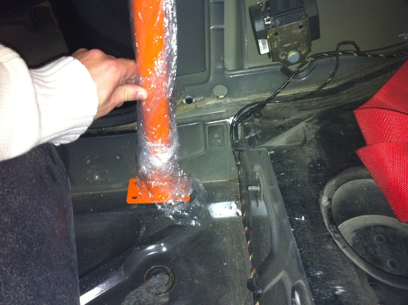

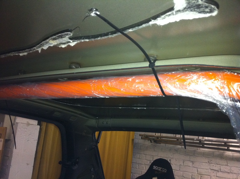

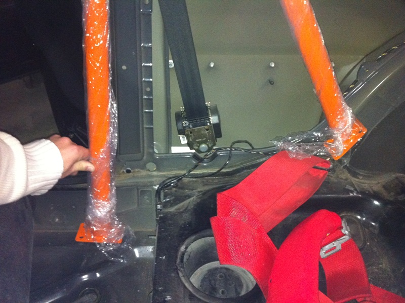

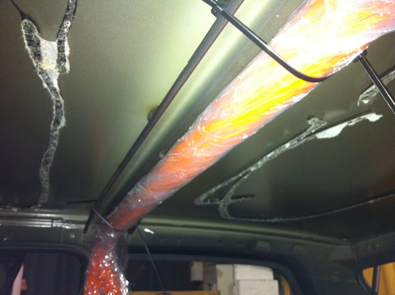

yop quelques news et besoin d'aide !
j'ai essayer de monter mon arceau a blanc histoire de voir comment ca rend
bon apres avoir galeré pour le rentrer , je suis coincer pour la mise en place des contres plaques !!!
il me reste 1 cm entre le pied d'arceau et le fond de la caisse (alors que ca touche en haut )
pied de porte conducteur vu du sol
en etant calé au max en haut
l'appuis arriere
pied de porte passager
vu de derriere ca commence a prendre forme
voila donc mes questions a ceux qui on deja monté un arceau (si possible de mettre quelques photo)
avec vous coupé la traverse de toit ? en sa totalité ou juste les arretes ?
est 'il bien placer ?
y as t'il une methode particuliere pour mettre en place l'arceau ?
faut'il soudé les contres plaques a plat sur la caisse et ensuite boulonné le tout ?? (du coup jsui obliger de deplacer les tuyaux d'essence !)
on m'a vendu l'arceau en me disant que c'etait pour 106 mais je ne l'ai pas vu dedans
bref si vous avez des commentaires ou des observations ,lacher vous car je n'ai pas d'idée ,
l'appuis arriere

Si je dis pas de bêtise
Tu es quasi tout le temps obligé de décaler les durites d'essence
Oui en générale il faut décaler les durites d'essence.Il y a le plan sur la notice de saxo challenge.
Pour la mise en place, je connais pas cet arceau mais généralement il y a pas besoin de couper la traverse de toit.
A ta place, je mettrai les contres plaques d'épaisseur 3mm sous les 4 pieds de l'arceau pour faire le montage a blanc.
Puis après, faudrait sortir les colliers qui fixe l'arceau a la traverse de toit pour que les "pieds avant " soit en contact avec le planché, puis ajuster la position suivent comment les pieds arrière tombe contre les passages de roues.
Pour la fixation des contreplaques pour mon arceau elles étaient posé à plats,faut les souder sur la caisse puis percer l'ensemble pour boulonner l'arceau.
Mais si pour ton cas l'arceau penchera vers l'avant il faudra peut être des contreplaques sur élevé.

si sa peux t'aider clement33 avait fait un reportage sur son topic de la 106
