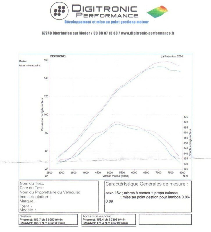

Quelques nouvelles de la reprog' que j'ai refait faire chez Digitronic.
Une image vaut mieux qu'un long discours :D
:chic:
Il manquait bien effectivement de richesse et particulièrement en haut! Et grâce un un meilleur réglage d l'avance, il y a un peu de gain aussi en couple à bas régime :)
Je suis vraiment satisfait du comportement moteur maintenant :oui: coupleux à mi-régime (et même en bas) et vraiment plus rageur de 6500 à 7800 tr :lover:
Avec la boîte courte c'est vraiment que du bonheur :love:
Sinon peur ceux qui auraient remarqué que la voiture a sorti 4ch de moins environ (avant reprog') :cyp: que lors de mon passage au bac cet hiver, celà est dû sûrement à plusieurs facteurs:
- incertidue sur le banc (environ 1.5 / 2% entre 2 passages en retirant la voiture; la sax' est restée sur le banc toute la durée de la reprog' ;) )
- correction climatique qui n'est sûrement pas parfaite (ça reste un calcul pas une science exacte ;) ) et en hiver c'est toujours plus propice qu'en plein été (surtout qu'il neigeait ce jour là :D )
- mon filtre à air qu'il est moins propre
- les bougies qu'il faut que je change
Tout ça combiné doit pouvoir expliquer la différence :)

Voilà qui doit mieux marcher :bien:
