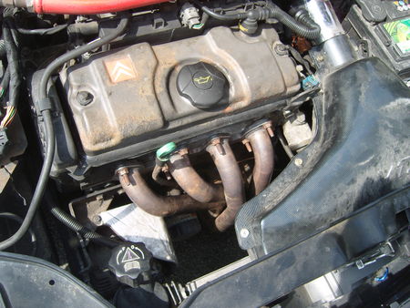

par contre j'ai jamais remarqué, mais ton cache culbu a l'air en sale état

Pour le resultat du montage : Ca marche mieu, le moteur a eu un temps de reaclimatation et maintenant c'est niquel!
Ce collecteur est plus adapté a ma prepa.
Réaugmentation du couple en bas (je pense que c'est plus adapté a la prepa culasse)et plus alaise loin dans les tours...
@ Fafou, oui mon cache culbu c'est tout piqué cet hiver... il y a eu beaucoup de sel à Besancon et j'ai pas mal roulé...
C'est surement la prochaine chose que je vais changer.
@ Aurelien, ben ce collecteur pousse bien fort! Hormis le creu en 4 et 5eme de 3000 a 4000 ce qui est incroyable c'est qu'en 4 a 2500 ca pousse! puis creu et apres ca s'enflamme!
Niveau conso, j'ai une baisse avec le 4/1.
Mais je ne sais pas si c'est bon pour le moteur...
Par contre, le joint ligne collecteur doit etre mort, car en roulant a coté du mur de la rocade a Besak j'ai entendu une fuite...

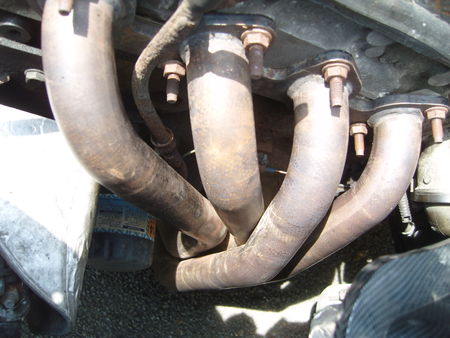

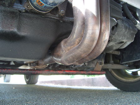

Quelques photos du 4/1 bien arriver a Besancon...
Comme il est beau!!!
Il est egalement un peux plus grand que le 4/2/1, la tringlerie de boite touche la ligne et fais vibrer le pommeau lorsque je suis en marche ariere et ce uniquement a froid!
En tout cas! que du bon le RC Racing Iresa!

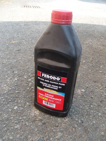

Et dans ce colis :

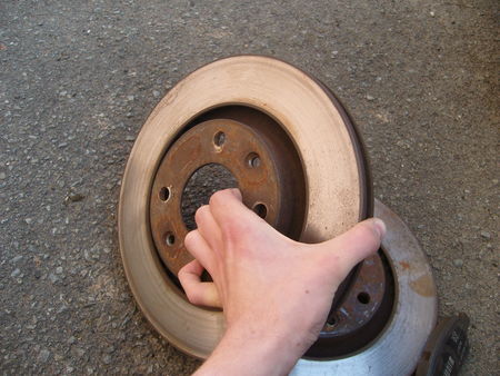

Des freins de 206 S16 ph2
266*22.
Faut que ca freine maintenant cette petite bete la!
Et les disques "origine Peugeot" ainsi que leurs plaquettes "origine Peugeot"
Et pour assurer la bonne compression de tout ca... je suis passer a la premiere heure au Nortoto chercher un bon liquide, j'en avais plus a force de purger apres les cols Vosgiens...
Montage prevu a 13H30 suivi de rodage

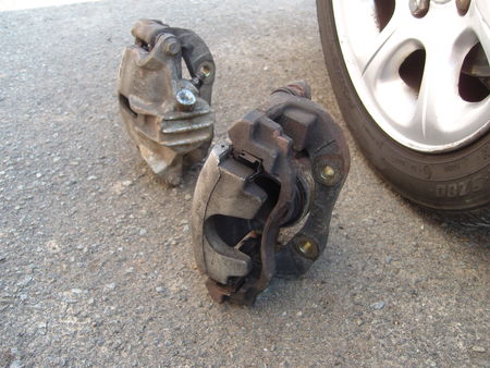

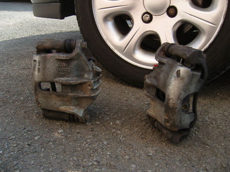

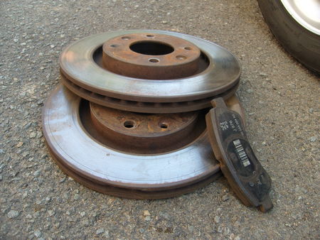

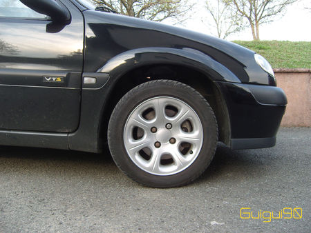

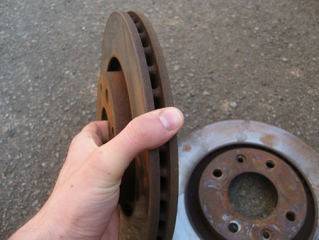

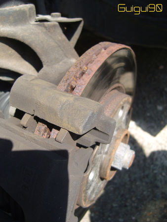

Voila, c'est monter.
Donc voici les disques grN Oreca et leurs DS2500 a 1mm de la garniture.
Amortis jusqu'au bout!
Et voila le nouveau systeme en 266*22 de 206 S16 ph2
Les etriers ont 5000kms (en gros, ils sont neuf
Comme vous pouvez le constater c'est quand meme plus gros!
Ca passe a 1 ou 2 mm des plombs d'equilibrage...
Mon ressentis :
Donc je suis en rodage, il faut que les plaquettes et disques ce mettent bien en place. Donc je n'est pas forcer, je suis aller tres molo, pas les echauffer ou abimer.
Apres 40 kms j'ai commencer a ressentir un mieu, car au tout debut, ca ne freinais pas du tout...
Maintenant, 70kms, toujours en rodage, le freinage a l'air plus mordant, niveau endurance je n'ai pas tester.
Niveau perf, c'est un peux plus lourd, une tres legere perte mais qui doit ce compensé par la qualité du freinage.
Cela dis, le 247 reste un bon frein pour une daily.
Niveau estétique, je trouve ca plus jolie et plus sport le faite que la jante soit remplis par le systeme de freinage. Plus cette ecrigneule d'etrier planquer dans les jantes.
@ Loy : oui, j'aimerai bien aller sur piste a l'occasion, mais ca ne serai pas en mode grosse brute. Je suis pas un kakou, surtout lorsque je ne connais pas le terrain ni les regles.
@ Bruno :
Oui, j'ai de bon frein la! Je suis assez satisfait, j'ai hate que tout soit roder.
