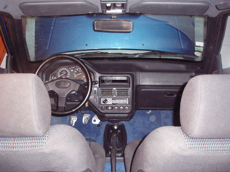

Pedalier OMP posé
J'aime le résultat hihi, et cela facilitera le talon-pointe
Cependant je trouve la pédale d'accel un peu trop proche des freins, mais dur dur de poser le pédalier OMP sur les pedales d'origine avec leur soudure à la mort moi le noeud!

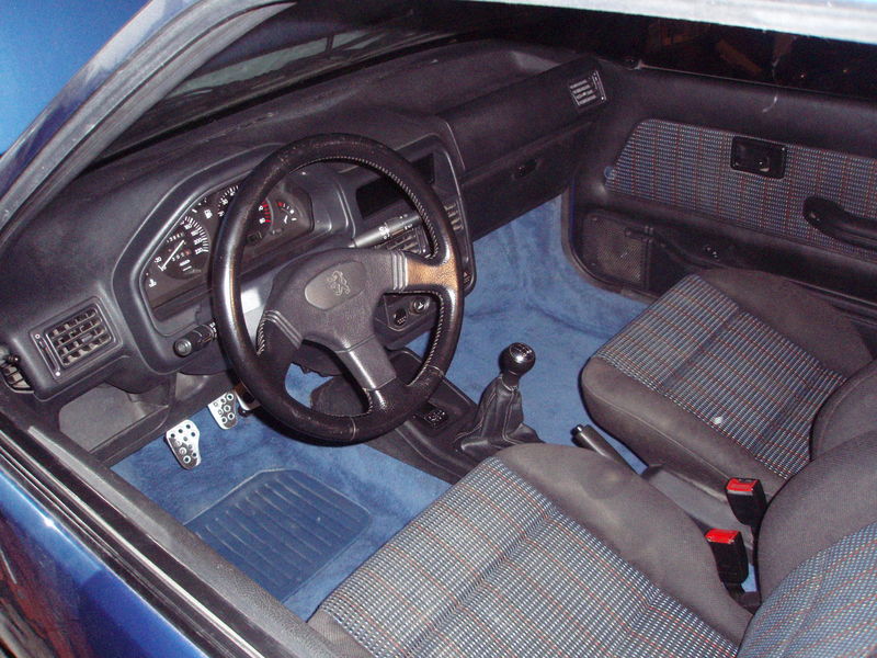

L'intérieur
Apperçu de l'intérieur avec la sellerie d'origine (très sale...) qui laissera place à un intérieur cuir/alcantara de 106 xsi LeMans...
Encore une photo de l'intérieur, j'ai oublié de préciser que j'ai passé les plastiques au GS27 renovateur plastiques, je dois dire que ça marche très bien!

Pedalier OMP posé

L'intérieur

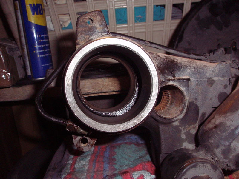

Les portées de roulements sont nikelles! Il reste encore plein de graisse dessus! Cependant je vais quand même changer les roulements de bras pour avoir un train arrière nikel.
Voilà l'état des portées nettoyées de toute graisse, rien à dire elle ne sont pas du tout marquées!

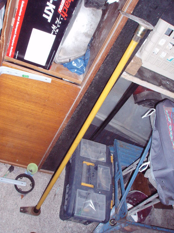

Mesure de la barre stab, elle fait bien 22mm comme précisé dans la revue technique.
Elle est ti pas belle en jaune?

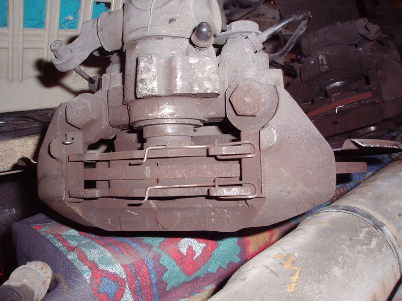

Les plaquettes sur un des bras...
...et l'autre bras, il était temps de les changer! Une usure anormale est constatée, la vtr sur laquelle j'ai récupéré ce train avait-elle un probleme de maitre cylindre? répartiteur? purge? Boarf on verra bien au moment de la purge ce que ça fait sur ma xsi!

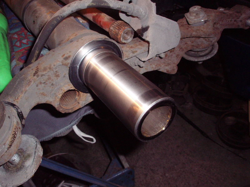

L'intérieur du bras droit dépourvu de ses roulements.
Les roulements qui étaient dedans, assez chiant à sortir.
