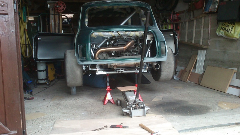

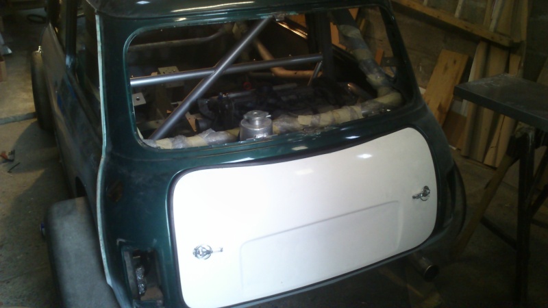

Aujourd'hui:

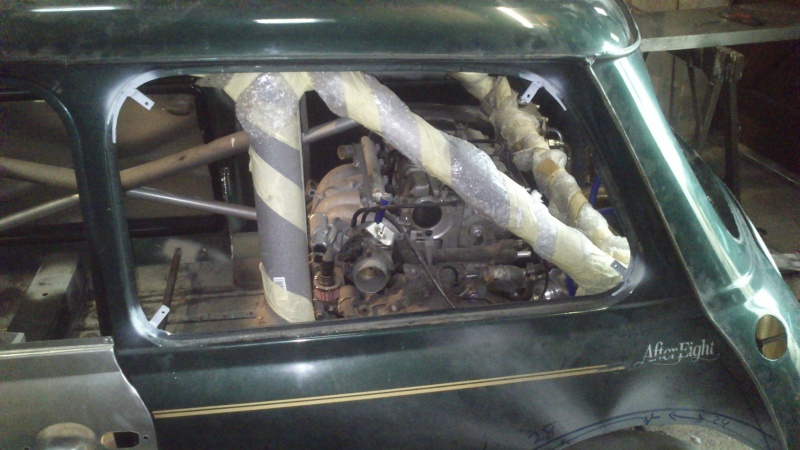

Mise en place des portières
Mise en place des 4 points supplémentaires pour les harnais 6 points :;):
http://www.youtube.com/v/Hs4fwCNB4TM" onclick="window.open(this.href);return false;
Déplacement du vase expansion liquide de refroidissement car il nous gênait pour mettre les pattes de fixation lunette arrière.
Mise en place des pattes de fixation des vitre lattérales arrières en 4points.
Soudure de l'écrou de butée basse pédale accélérateur.
Demain fixation male arrière et contreplaques fermetures portes .
Ca y est la mini avance à grand pas  :danseuse:
Un grand merci à Juju encore pour le coup de main :fleur:
Edit:
Soudure des fixations de mâle arrière fibre terminée.
On se rapproche du bout.

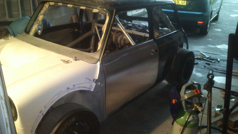

Là on va bientôt avoir tout terminé sur la caisse et carrosserie.
http://www.youtube.com/v/pz-DDUlIwYI" onclick="window.open(this.href);return false;
Manque juste les supports de sièges.
On va bientôt la redémonter complétement pour la faire passer en microsablage et apprêt époxy puis mastiquage et peinture complète.
Une fois que c'est fait il faut compter 3 semaines pour qu'elle roule enfin (le temps de remonter toutes les durites et fabriquer le faisceau) :bien:

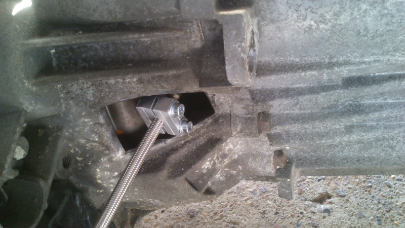

-Fabrication d'un collier le bridage de durite Dash 4 sur la butée embrayage OEM Volvo.

Pas trop compris l'histoire de la butée d'embrayage sur la durite dash... :voyons:
nico_vts
Messages : 5377
Re: Normal | Suzuki Swift Sport (HS) / Mini ZCARS T4| Capbreton (40)
Message par nico_vts » jeu. 08 mai 2014, 14:11
c'est un embrayage hydraulique ;)
Normal
Messages : 518
Enregistré le : mer. 14 oct. 2009, 19:38
Voiture : Mini Volvo T4
Localisation : France
Message par Normal » jeu. 08 mai 2014, 16:58
Tout à fait en fait c'est la butée qui est un vérin hydraulique en fait.
Ce n'est pas comme PSA ou en général c'est un récepteur hydraulique qui actionne une butée mécanique. :non:
Voici à quoi elle ressemble.
Derrière le cache noir il y a un embout de clipsage spécial pour les durites Volvo mais bien sûr c'est du spécifique à la marque.
Donc pour faire l'adaptation la durite dash 4 est enfichée dans le tube puis pour la bloquer et faire l'étanchéité je me suis fabriqué ce petit étrier en alu qui me la serre. :bien:

Pour ce qui est du coup des cables tendus en croix sur les portières effectivement c'est pas mal mais c'est surtout valable sur les portes fibre. :oui:
Là le squelette est en acier donc ça va mais là ou j'ai une perte de rigidité c'est surtout car je n'ai pas non plus les vitres car il semble que ça se cintre en bas de la vitre.
On verra une fois les makrolon montés mais je pense que c'est tout à fait roulable comme ça :good:

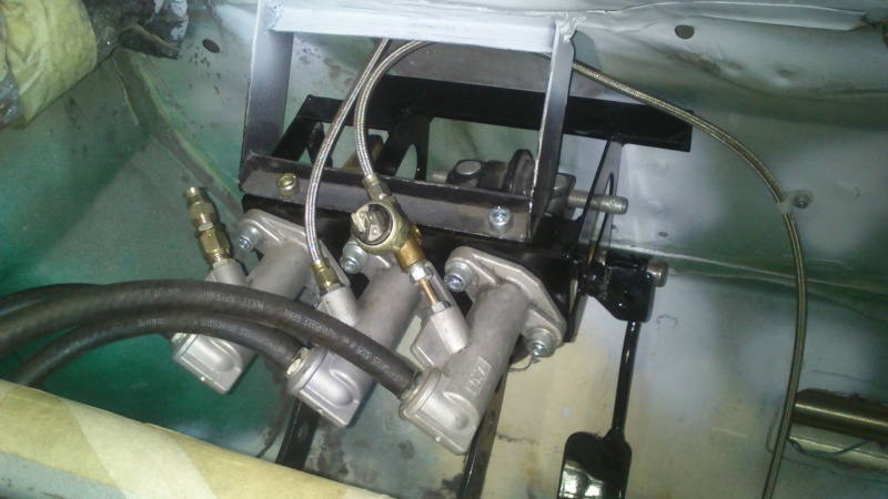

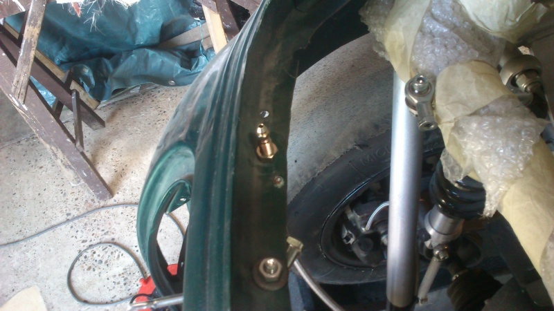

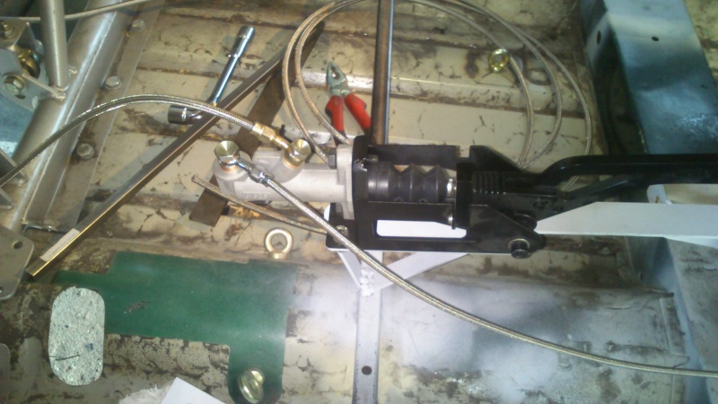

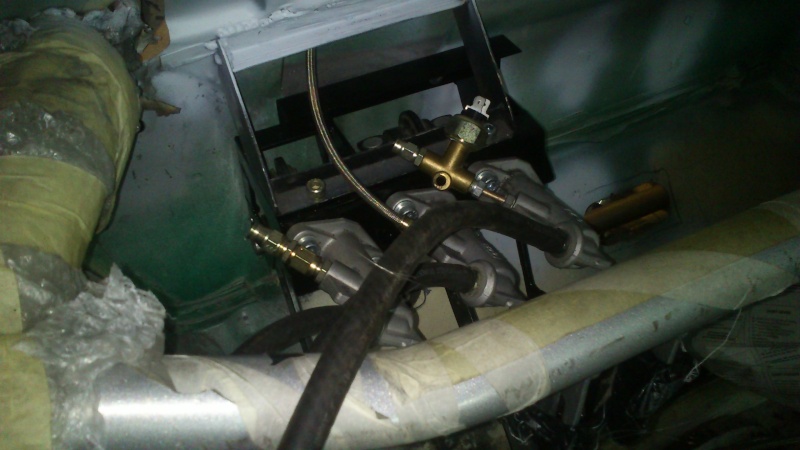

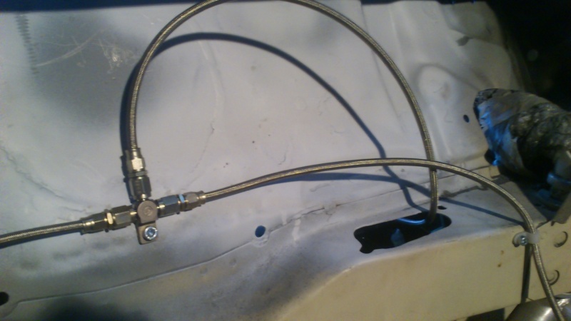

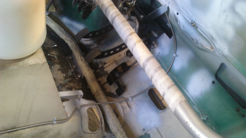

En attendant de me faire ce tableau de bord en fibre (il me manque la cire de démoulage avant de l'entamer), je me suis attaqué aux durites.
Donc aujourd'hui j'ai fait tout le circuit de frein AV et demain matin je me fait l'arrière.
Comme vous voyez furtivement sur le maitre cylindre circuit arrière j'ai utilisé un manocontact de pression d'huile pour allumer un feu stop qui sera au niveau du haut de la lunette arrière :;):

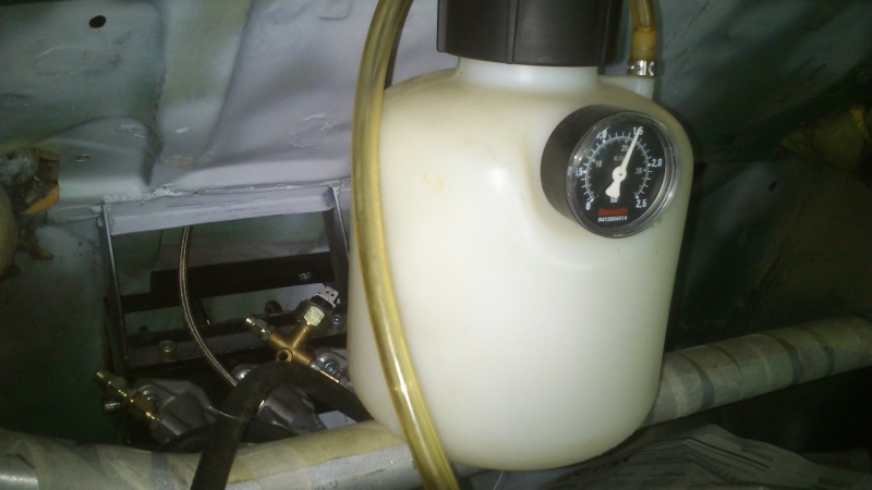

J'ai testé le circuit AV sous 2bars (maxi du purgeur) et il à tenu 2 heures sans chute de pression d'air donc j'estime sans fuites.(on est loins des 100bars de pression normale j'en convient mais c'est déjà ça :;): )

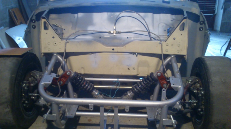

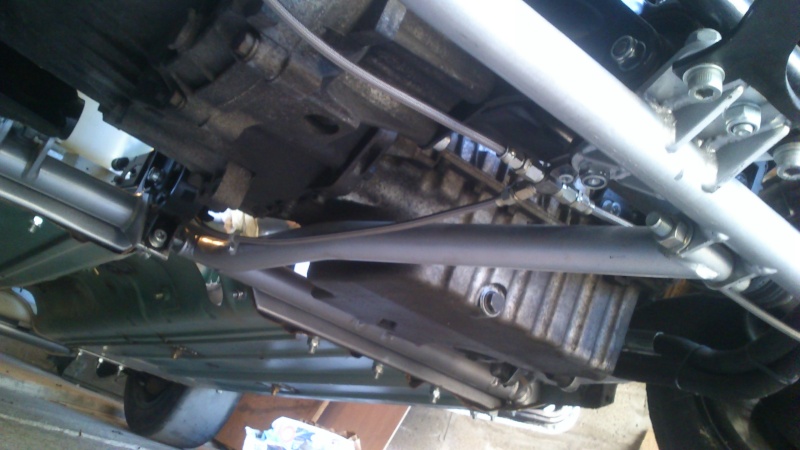

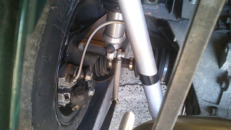

Message par Normal » sam. 10 mai 2014, 13:52

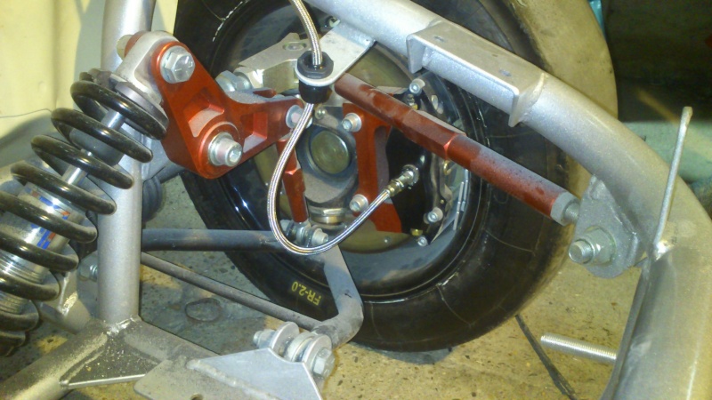

Montage circuit frein AR
Pour finir voici le purgeur d'embrayage qui me facilitera grandement la vie. :;):
