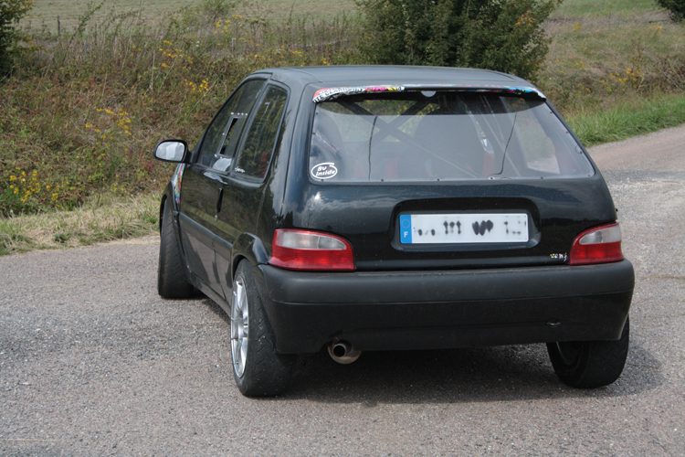

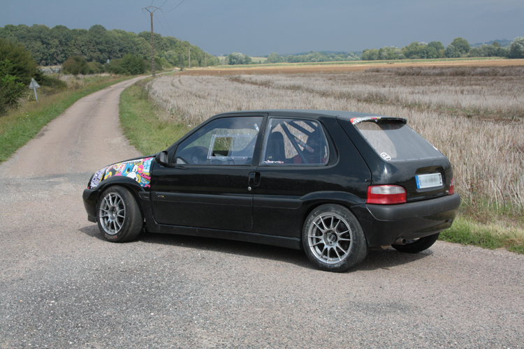

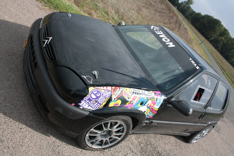

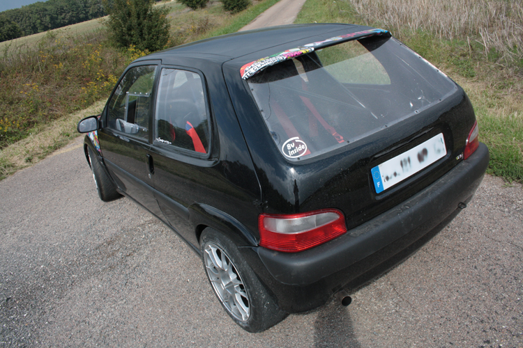

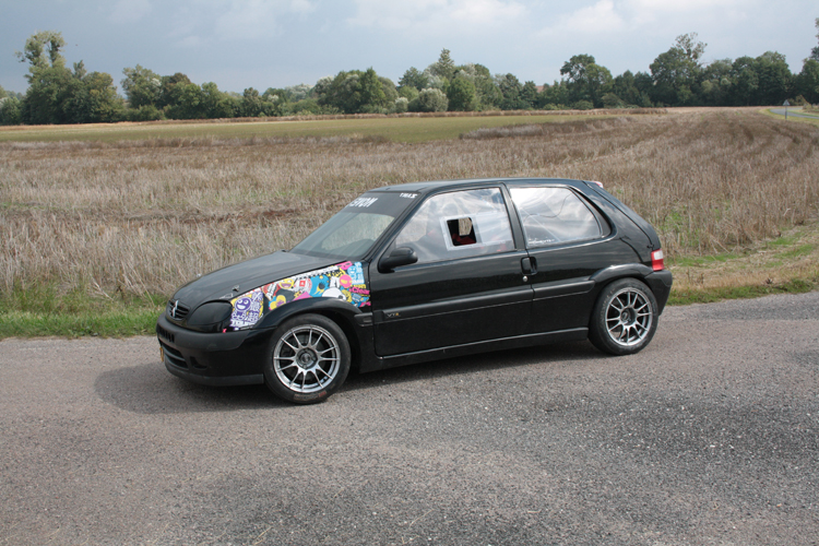

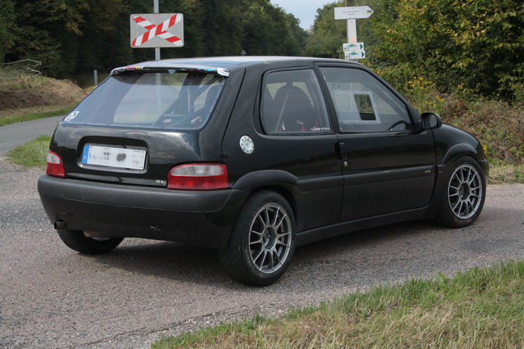

Et les photos avant la casse du cardan

Message par viper01 » jeu. 12 sept. 2013, 21:02
Full black bomber stickée :love: :bien:

Message par cassbonbon » jeu. 12 sept. 2013, 21:55
f...k pour le cardan... :L
en tout cas le montage de ta barre stab est nikel ;)
tu n'as pas galeré à mettre l'aileron sur le makrolon?

Message par Black dwarf » jeu. 12 sept. 2013, 22:05
:love: :love:
J'adore ta sax! Chapeau pour tout le boulot effectué dessus, j'espère que tu trouvera solution à ton problème :bien:

Message par Olivier78 » jeu. 12 sept. 2013, 23:17
:lover: superbe ta sax
jolie boulot que ta fait pour la barre stab :bien:
fait ch*** pour ton cardant mais on sen fait pas on sait que tu va la trouver la solution :bien:
