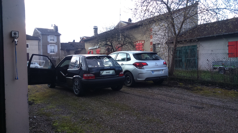

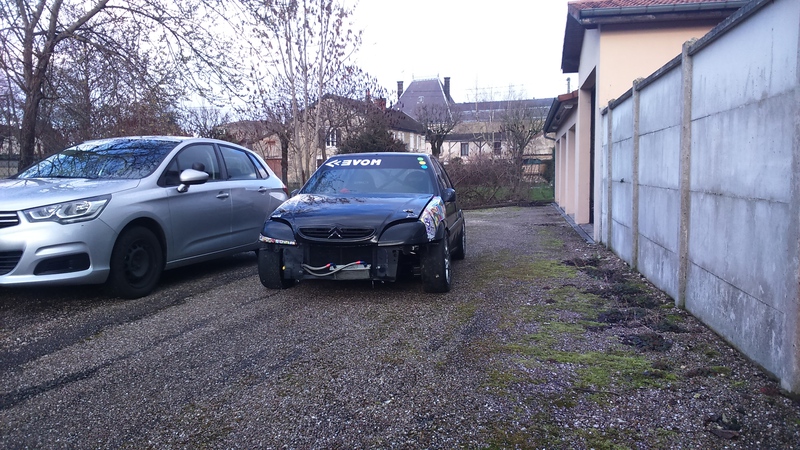

Message par zany » jeu. 03 mars 2016, 19:44
Les travaux ont continués :tourne: :d
Une photo qui dit tout. :danseuse:
(ps: le radia était juste tenu par un rislan le temps de déplacer la saxo. :cyp: :W )
Le moteur à craqué au 1er petit tour de clé, ça m'avait manqué ce bruit. :rs:
Donc cette après-midi:
- remontage du TAR
- déport avant et arrière revu (légèrement diminué)
- réglage de hauteur de l'arrière, à revoir c'est très bas (les pneus touchent les extensions :cyp: )
- suppression des attaches du panier de roue de secours
- suppression des butées de TAR en caoutchouc.
J'ai encore à faire:
- démontage de la jambe de force côté conducteur pour changer le roulement de roue
- soit rabaisser un peu l'avant ou remonter un peu l'arrière pour avoir une assiette correcte
- abaisser la colonne de direction
- mettre en place les derniers morceaux de plexi pour guider l'air vers le radia
- faire monter les R888 sur une paire d'UL
- un gros nettoyage. :W

Message par Benneyts » jeu. 03 mars 2016, 21:32
:love: :lover: :rs: :love: :lover: :rs:
C'est tout ce que j'ai à dire :lol:
Ton radia d’huile il est fixé comme ça ou c'est qu'il se casse la tronche ?
