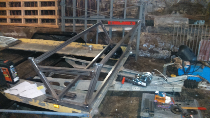

Concernant le plateau j'ai un peu avancé sur le support que je voulais faire
Le voici presque fini
il faut maintenant que je mette en place les pieds et ensuite je pourrais le peindre puis le fixer au plateau.
J'ai également installé un treuil, on sait jamais.
Je continue le travail sur le plateau la semaine prochaine, et entre temps il faut que je réfléchisse à un support pour les rampes.

Sympas, mais tu vas souder de l'acier sur de l'alu ???

 Non je ne soude pas le support au plateau, je veux qu'il soit amovible. Il sera vissé dessus tout simplement.Baptou a écrit :Sympas, mais tu vas souder de l'acier sur de l'alu ???

Sympa cet aménagement de plateau, c'est pour mettre les roulettes ?

Non s'pour mettre un transat
Par contre t'as prévu que pour du 15" ou tu pourras mettre plus gros (au cas où)?

C'est pour mettre les roues de secours du plateau et les roues en supplément pour pister tranquille.
Ça dépend de la taille du pneu, en normal du 16 passe.
 Pis je l'ai fini jusqu'au bout.
