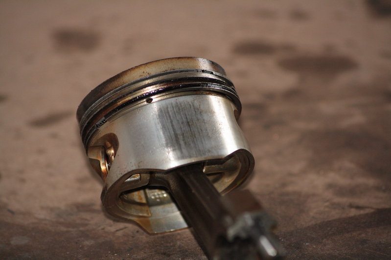

J'ai continué le démontage de l'ancien 16v, voici la tête d'un piston. :blague: Les 4 ont les mêmes marques au même endroit et les cylindres sont rayés sur 3cm de hauteur sur le haut des cylindres. En revanche les coussinets ne montrent aucune trace d'usure, enfin ça me change rien mais bon. :tourne:
