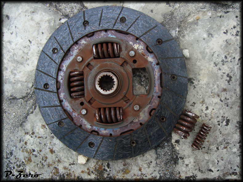

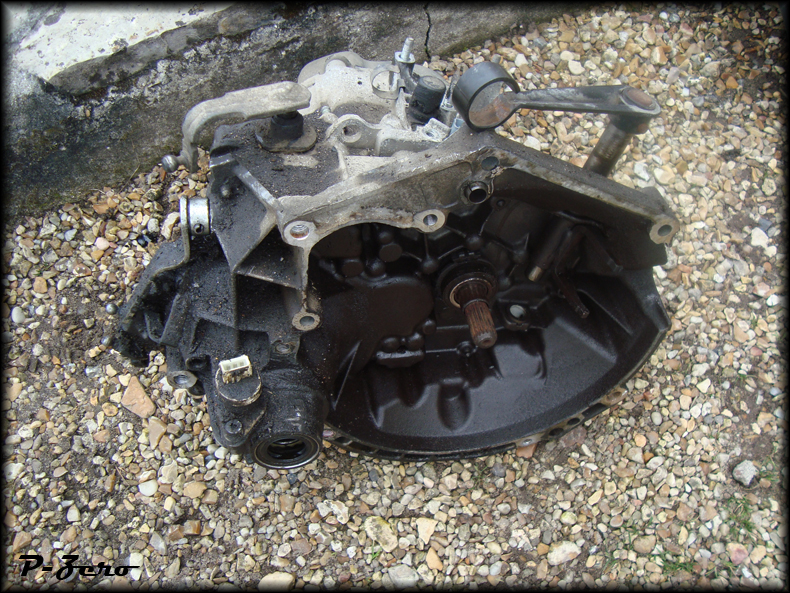

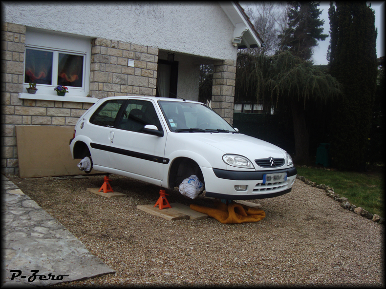

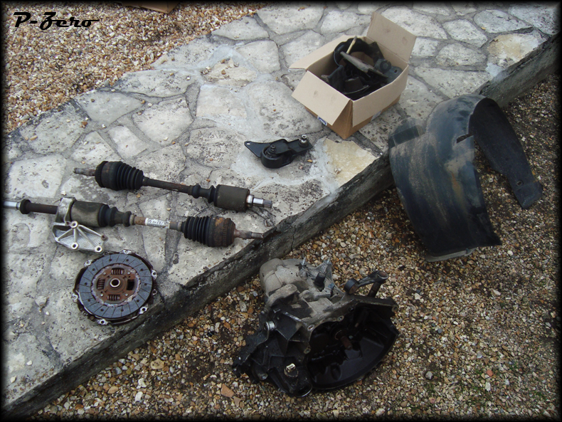

Alors aujourd'hui démontage de la boite de vitesse :) . Je l'ai mise sur chandelles vendredi et ce matin avec mon pote mécano Mickaël en moins de 2h la boite était à terre, ça change de la galère du train arrière :W . Quelques photos souvenir :
Vidage niveau 2 :cyp: :
Les pièces démontées :
La boite bien crados, mais elle sera en bien meilleur état d'ici 2 semaines :tourne: :
La cause de mon problème d'embrayage : un ressort de pété et un autre qui commençai à bien fatiguer :L :
Rangement des outils et le bazar, en attente du remontage :) :
Donc la boite va être emmener la semaine prochaine chez mon autre pote mécano qui va s'occuper du montage du couple court 13x59 (arbre + différentiel) + révision complète de la boite (joints, bagues, roulements, ...).

Message par cassbonbon » sam. 03 mars 2012, 18:54
Bon programme
Vu l'état de ta boîte tu as peut-être une fuite/suintement d'huile
Et profite pour virer ta pseudo EGR
