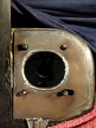

SaxVTS93 a écrit :cest normal il faut tordre un peu les vis elles sont pas soudées forcement au 0.1mm pres regarde bien elles sont de travers.
tu forces un peu et apres ca rentre dans la platine.
Pour faire simple le but est de régler la chasse ou le carossage ?
Si c'est la chasse je dois réusiner légèrement mais aucun réglage et en carrossage je dois refaire mon plateau à vis et repercer la caisse...
Dans tout les cas plutôt déçu des pièces surtout pour le prix :q
Le renfort avec les vis du plateau
En carossage, à réusiner complètement ou refaire les perçages de caisse et le plateau à vis
En chasse, à reusiner pour faire passer les vis (aucun réglage)

Ces quoi ces renfors de bol ?

Pour moi tes coupelles réglables ne sont pas prévu pour ta caisse. Ou alors Tri c'est foiré sur la prod :pff:

wiki a écrit :Ces quoi ces renfors de bol ?
Renforts maison :d

J'ai ces coupelles là et j'ai monté sans aucune modif :oui: :bien:

zany a écrit :J'ai ces coupelles là et j'ai monté sans aucune modif :oui: :bien:
Peux tu me donner l'entraxe des vis ?

keny a écrit :Pour moi tes coupelles réglables ne sont pas prévu pour ta caisse. Ou alors Tri c'est foiré sur la prod :pff:
+1 moi j'ai ce type de modèle la et je me rappelle pas ce genre de problème.

Vu que apparement il faut repeter plusieurs fois....
TU AS DEUX COUPELLES POUR LE COTE CONDUCTEUR !! et elle est bien fabriquee pour le coté conducteur et reglable en carossage COULISSE DE GAUCHE A DROITE et chasse c'est de AVANT EN ARRIERE mais la chasse nest pas reglable sur ces coupelles...

Message par SaxVTS93 » jeu. 04 janv. 2018, 19:39
je t'ai fait un schema...
le cone des coupelles a fond vers le moteur et vers l'arriere de la voiture.

Wowowow t'excite pas ça va bien se passer on est là pour échanger ;)
Ceux sont bien les coupelles gauches et droite, par contre j'ai utilisé la deuxième solution qui consiste à repercer la caisse en faisant un deuxième trou oublon puis refaire la plaque à vis en augmentant l'entraxe et la ça passe :oui:
Maintenant pour le côté moteur on est d'accord après c'est vers l'habitacle et non vers les optiques, on a donc un peu de chasse positive, de combien environ ? :voyons:

C'est bizarre quand meme de devoir repercer et modifier les plaques à vis. :voyons:

non aurelien cest normal. la qualité chez tri nest pas au rendez vous pour ces plaques a vis. les vis sont soudés completement de travers. apres je pense que c'est parce que ca se deforme a la soudure avec la chauffe.
