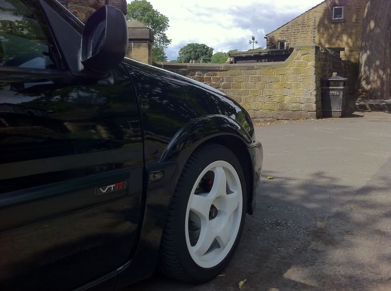

Photo, les mêmes en blanc sur vtr ;) (pas évident à voir. Mieux en vrai :rs: )
Après, c'est sur ça ressort moins que les GrA.

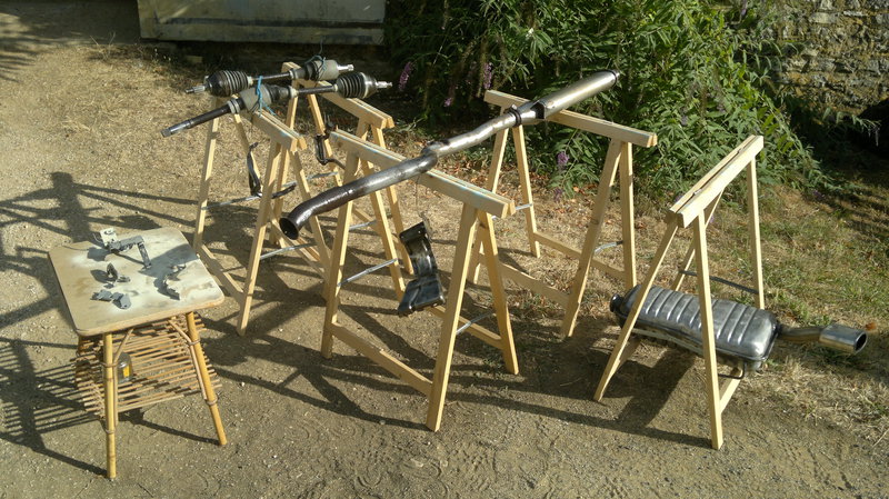

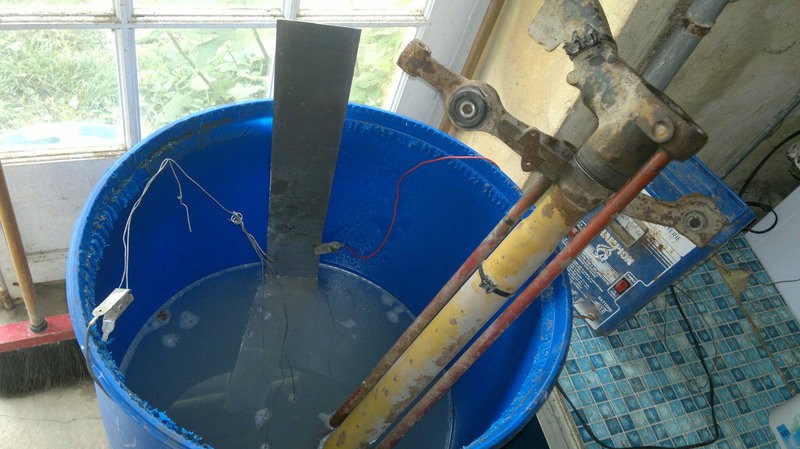

Reprise du travail ce week end.
Décapage et traitement de quelques pièces.
Electrolyse
Quelques pièces en mode séchage.

Quel ampérage mets-tu pour l'électrolyse ?
12 Septembre 2010 :bb:
23 Septembre 2015 :bb:
Nico_7.24
Messages : 1900
Voiture : 8 et 16 v
Localisation : 17|24
Re: Nico_7.24 | Saxo VTS 8s & 16v | (17-24)
Message par Nico_7.24 » mer. 29 juil. 2015, 10:02
Merci ;)
Niveau ampérage, très bonne question :???:
Sur le chargeur, il est sur 12V (ou 6V possible) et fort (ou faible possible). Il y a bien une aiguille avec l'ampérage (il me semble) mais elle est toujours au même niveau (même une fois éteint :roll: ). C'est pas un chargeur de première jeunesse :d
Mais ça fonctionne bien :oui: Après 36 h (j'ai modifié le branchement par rapport à la photo, pour que les pièces soient totalement immergées).

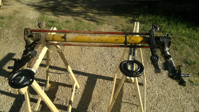

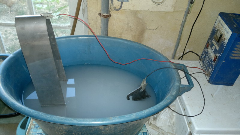

Semaine dernière, en mode restauration pièces diverses. C'est long et chi**t (surtout les petites vis :oops: ).
- étriers de frein
- supports divers
- vis, écrous, ...
J'ai passé le TAR à l'électrolyse. J'ai pu sortir les vis et rondelles des barres de torsion. Mais les barres sont bien collées par la rouille :colere: Impossible à sortir en mode barre + masse et système de vis à l'autre bout. Va falloir employer les grands moyens :guerrier:
Le TAR dans son bain :brosse: :
Une fois brossé en sortie de bain, puis passage au rustoll incolore (l'autre côté a été fait par la suite) :
