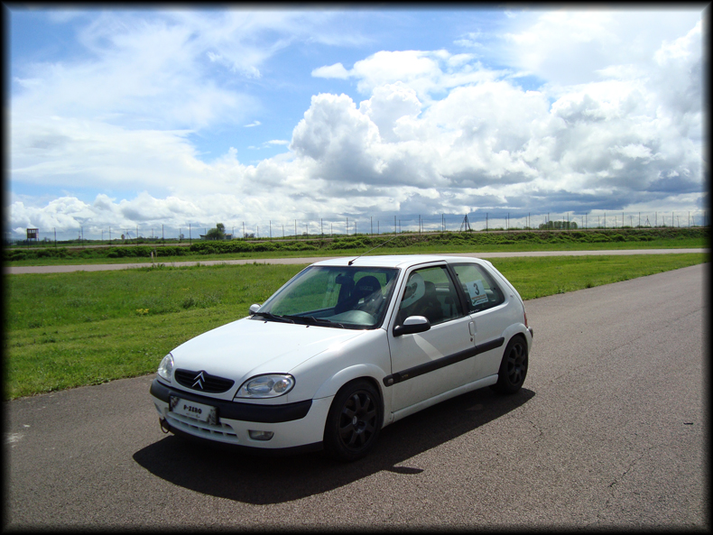

Une petite photo souvenir (d'autres suivront grâce à nos photographes :bien: ) :
Les Compomotive Grp.A sont d'ailleurs à vendre :jap: . Avec ou sans les R1R, échange possible avec des Superleggera + rajout de votre part bien sûr :d . J'ai envie de changer :roll: déjà :cyp: .

Message par martoolze76 » dim. 06 mai 2012, 23:37
Il est sérieux le gars :ddr:
Qu'est-ce qui ne va pas avec tes nouvelles roulettes que tu as tant désirées?

P-zéro a écrit : Bilan rapide de la journée : Bien satisfait du comportement de la Saxo en général, je gagne vraiment du temps sur le freinage par rapport à certains même si j'arrive pas à l'exploiter totalement encore :) . Le 13x59 c'est nikel, juste la 3 qui craque quelques fois mais rien de bien méchant.
il est clair qu'avec tes freins tu pouvais aller chercher beaucoup plus loin ;)
Dommage que les quelques tirages de bourre n'aient pas durer plus longtemps!!
Les r1r sont bien, mais ils montent très vite en température, et une fois qu'ils sont trop chaud ils valent plus rien (Comme mes r888 :cyp: )
Je susurre relativementd'accord avec romain pour son changement de jantes, il vous dira pourquoi (trop de détail mdr)
