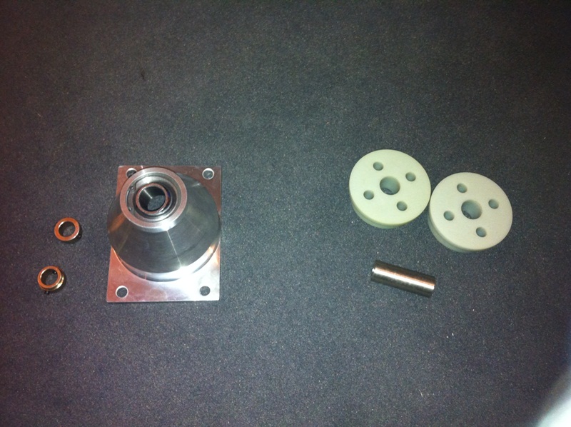

bon quelques news
reception de cela ce matin ,
powerflex anticouple et compbrake
commande du levier de berlingot qui va bien en cour

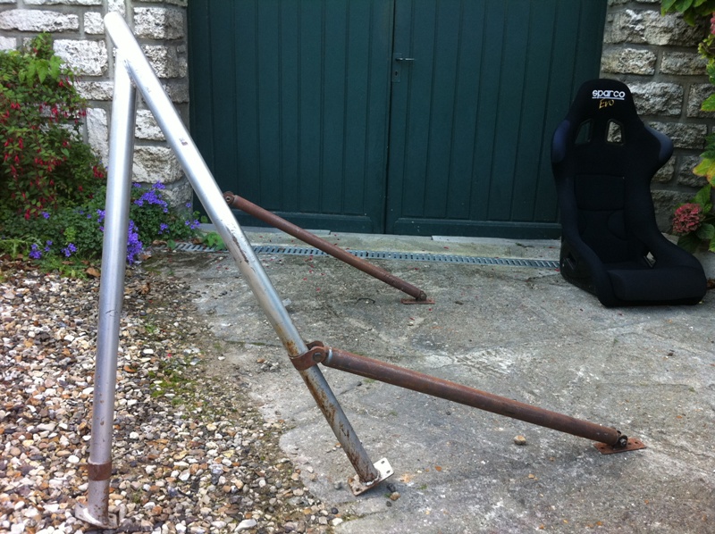

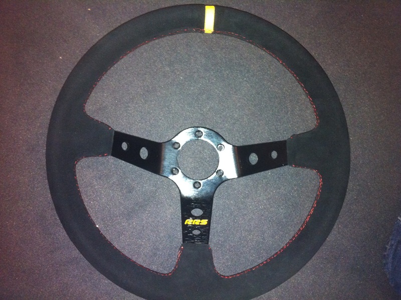

et reception de ca aussi mon sparco ressemblait plus a une peau de couille qu'autre chose
de plus j'ai ete chercher mon arceau sortant de peinture !!!!
pas de photo mais ca rend super bien !!

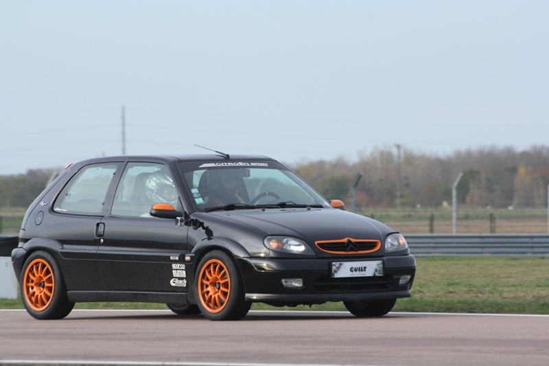

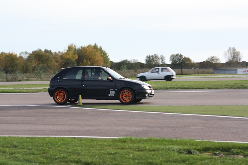

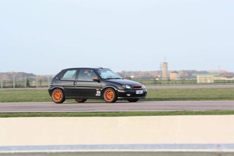

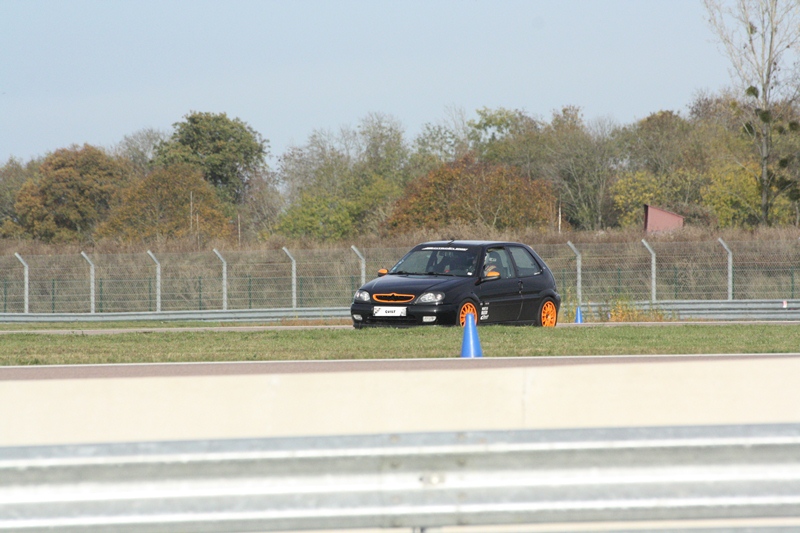

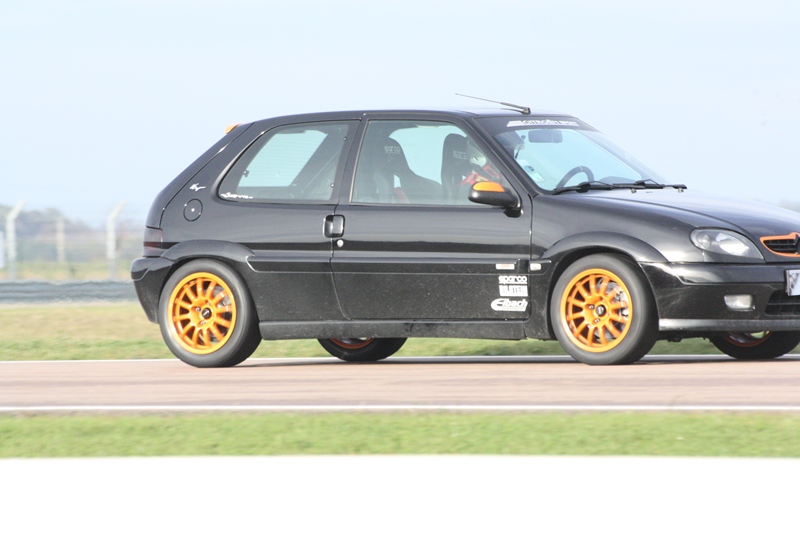

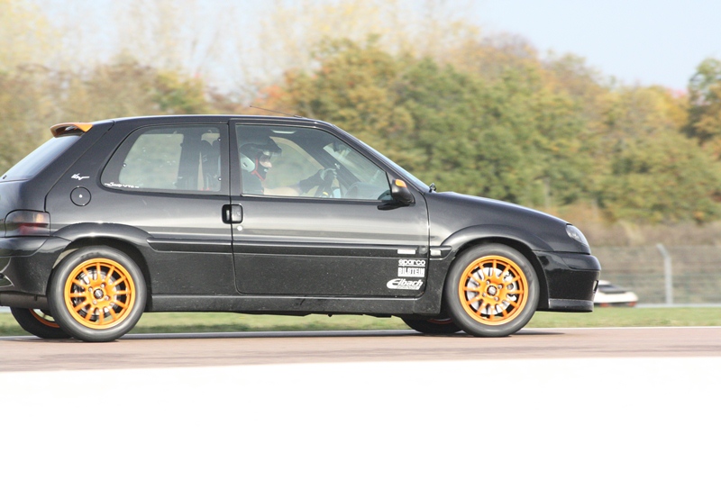

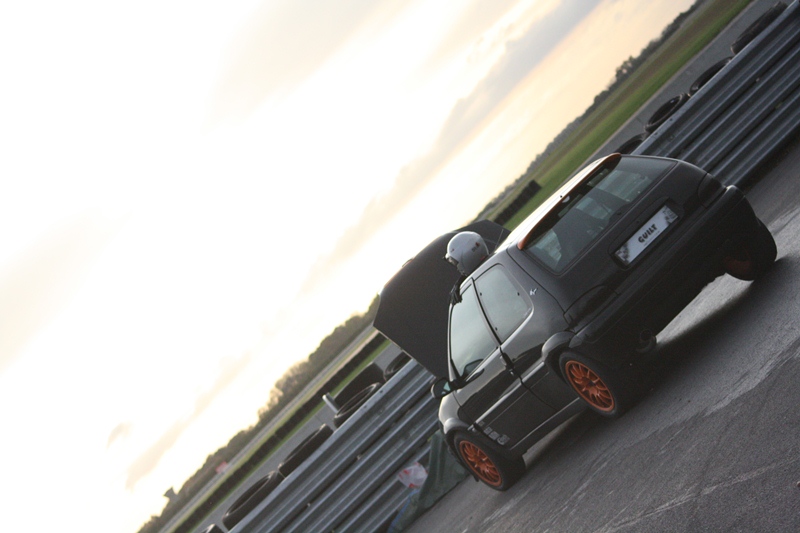

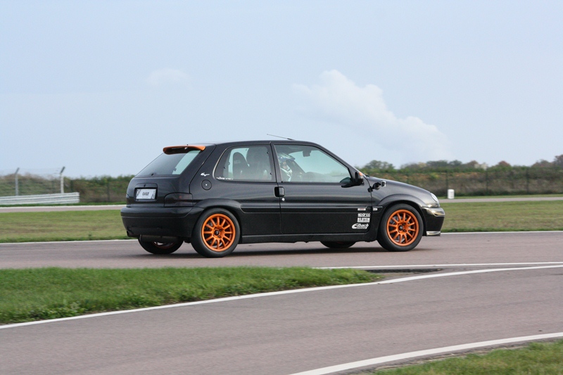

de retour de ma petite journée circuit a LFG , que du bonheur voici quelques photos
en survet de sport complete !!!
super circuit , journée de flotte annoncée pas une goutte de tombé !! j'ai donc testé les marangoni , 1.8B de pression au 4 coin (conseiller par pneu shop) et c'est parti, je suis vraiment bluffé de la tenue de route de ces pneus
à la fin de la session de 15/20min, il sont montés à 2b , parfait rien à redire , le grip allier au chassis qui commence à devenir sympa , permet de bien coller au cul de grosse prépa dans les parties technique
le petit point à améliorer pour la prochaine fois , c’est le freinage , 283 en disque plaquette d’origine , ca chauffe trop vite les disques sont vite trop chauds , par contre c’est genial ca colle au bitume , ca permet des freinages plus tard avec plus de mordant sans declencher l ABS , je pense pour commencer mettre des disques groupe N et les plaquette on vera plus tard car ca pique niveau tarif
petite fraiyeur a un moment bruit bizarre dans l’habitacle comme si un cardan venais de rendre l’ame , du coup on arrete et la je vois la roue avant gauche avec 2 boulons de devisser !! bizarre quand meme serrer a la clef a choc avec un coup de croix histoire de !! donc bon on reserre tout ca et on repart
voila , prochain modif montage (enfin ) de la boite courte avec le levier groupA et le compbrake
