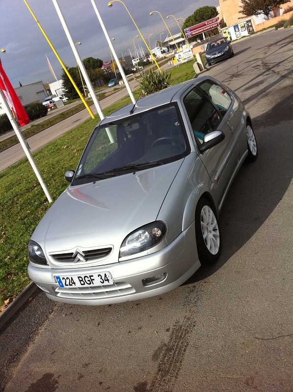

J'en ai profité pour prendre quelques photos de la voiture après un très bref lavage :
Les cache culbu peints (et sans fuites :buzz: )
Et la voici :gay:
Il faut encore que je repose les bavettes
