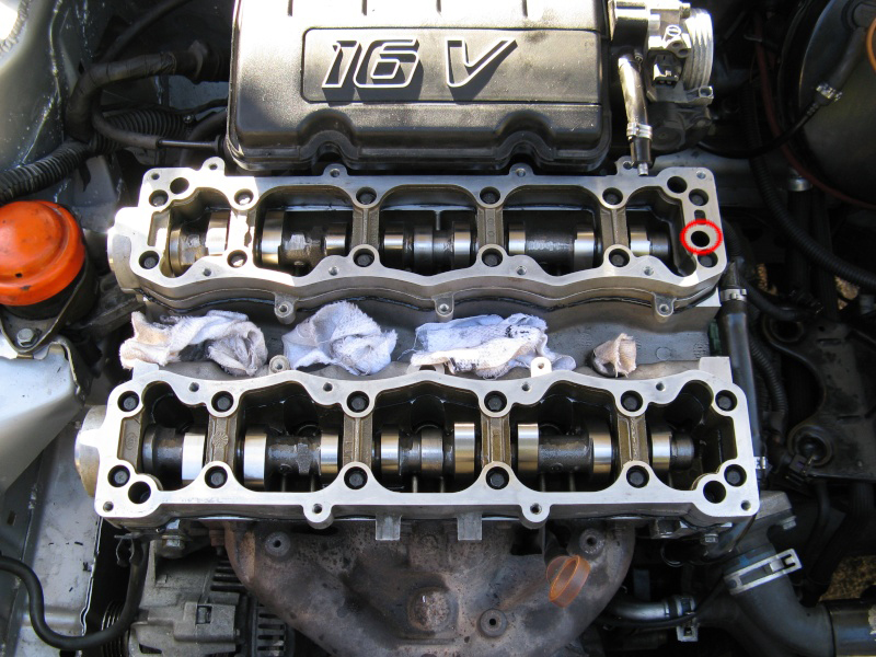

Yop
Clastres ce WE avec le fofo c'était bien sympa
Dernière sortie circuit de l'année et de toutes façons je crois que je n'aurai pas eu trop le choix...
La voiture tournait bien sur piste, pas de refoulement d'huile dans ma canette reliée à mon cache culbu supérieur comme j'avais toujours pas refait mon joint, pas de chauffe énorme du moteur comme à MC (mais surement normal car j'avais fait ma vidange 2 jours avant).
Le truc un peu inquiétant c'est que je perdais de l'huile à toutes mes sessions mais rien dans la canette
. Je passais du 3/4 du niveau à 1/4 . Pas de fuite extérieure. On m'avais signalé que je fumais un peu en sortie d'échappement. Je me suis pas encore trop inquiété comme j'avais pas de surchauffe moteur, niveau d'eau OK.
En repartant le soir je remet mon niveau d'huile au 3/4. je roule tranquillement, 330km jusqu’à la maison en surveillant la T° d'huile, pas de pb. Le lendemain matin je fait mon niveau, à froid donc, et là... il ne restait qu'un 1mm d'huile sur ma tige de niveau !
. Donc largement en dessous le mini ! Soit environ 1L d'huile / 100km !
Donc là forcément y a un pb moteur... sachant que je n'ai pas de fuite extérieur, et rien dans ma canette qui me sert de récupérateur d'huile au niveau de mes caches AAC ! Donc l'huile est surement passée dans le moteur
Je précise que je ne consomme pas d'eau et que le moteur tourne impec (pour le moment en tous cas
Bien sûr plusieurs hypothèses après avoir parlé avec Zany et mes amis de chez Citroen cette aprem :
Perte d'huile dans la canette à Magny Cours, échauffement de celle ci par mauvais refroidissement (d'origine) ce qui à déjà du endommagé soit :
- Joint de queue de soupape
- Segmentation
- Joint de culasse
Mon pote de chez Citroen qui m'a déjà tout fait sur la Saxo (enfin le plus gros
) m'a dit que de toutes façon vu le pb il fallait qu'on déculasse pour tout contrôler et être certain de la panne.
Donc dans les prochaines semaine voici le programme
Déculassage et peut être descente du moteur si besoin pour différents controles
Contrôle des pistons (si pas de marquage)
Contrôle segmentation
Contrôle joints de queue de soupape
Nettoyage et polissage des soupapes
Contrôle du vilebrequin (si pas de marquage)
Rectification de la culasse
Changement du joint de culasse
Changement des joints de queues de soupapes
Changement des vis de culasses (pas forcément nécessaire donc à voir)
Changement des caches culbu par des neufs ! pu envie de m'emmerder avec ceux là
Changement AAC ?
Et reprog en conséquence, mais ça c'est vraiment pas sur
. A voir en fonction de qui pourrai correspondre le mieux avec ce moteur pour la piste.
Donc toute la partie moteur va être démontée et contrôlée et tout ce qui est fatigué sera changé
. En profiter pour changer ce qui pourrai être usé plus tard, par prévention en + de ce que j'ai cité.
Donc voilà du bon boulot nous attends je pense que c'est un mal pour un bien, en tout cas ça me rassurera je veux etre tranquille pour la suite de l'aventure... et ce n'ai que le début !

Les gars de chez Citron m'ont dit que même si j'avais une mauvaise compression des cylindres ça venait pas forcément de la segmentation donc c'était pas nécessaire et qu'en démontant on pouvais contrôler ça.
Mais attendez... car là je viens de faire un test sur la Saxo. Quelqu'un peux t'il me dire à quoi sert exactement cette sortie entourée en rouge sur la culasse :
Cette fameuse sortie est reliée par un "tuyau" à l'extérieur du moteur qui va jusque dans le bas moteur il me semble.
Car je vous explique mon cas actuel : J'ai remis de l'huile, j'ai démarré le moteur. ça tourne rond, pas de bruit suspect
En sortie d'échappement : Y a de l'huile non brulée à froid qui sort (sous forme de goutelettes). A chaud quand j'accélère (au point mort), c'est de la fumée noire qui sort (un peu comme un diesel). Donc conso d'huile dans le moteur et ressortie par l'échappement. Jusque là OK
Mais au niveau de mon reniflard d'huile sur le cache culbu supérieur
... Celui sur le coté qui est censé etre relié à la boite à air ou à un filtre reniflard (actuellement à ma fameuse canette qui est censée récupérée l'huile refoulée par les AAC) aspire de l'air ! et on le sent bien, quand on le bouche avec le doigt et qu'on le retire après quelques seconde on sent encore plus l'envie d'aspiration par ce trou. Mon trou supérieur du cache culbu est quant à lui bouché car je voulais pas que de l'huile rentre dans mon boitier papillon. Vous me suivez
Je ne sais pas si vous savez comment est foutu un cache culbu supérieur sur nos moteur (à l'intérieur) mais sachez qu'il y a une contre plaque au dessus des AAC pour éviter la projection d'huile dans le reniflard et que seul la sortie entourée en rouge sur la photo est reliée vers l'extérieur (reniflard).
Et je vous rappel que j'ai plus d'huile qui sort par le reniflard (dans ma canette), ça doit être normal puisque maintenant il aspire
Pourquoi autant d'aspiration au niveau du reniflard alors qu'il est censé évacuer par là il me semble
