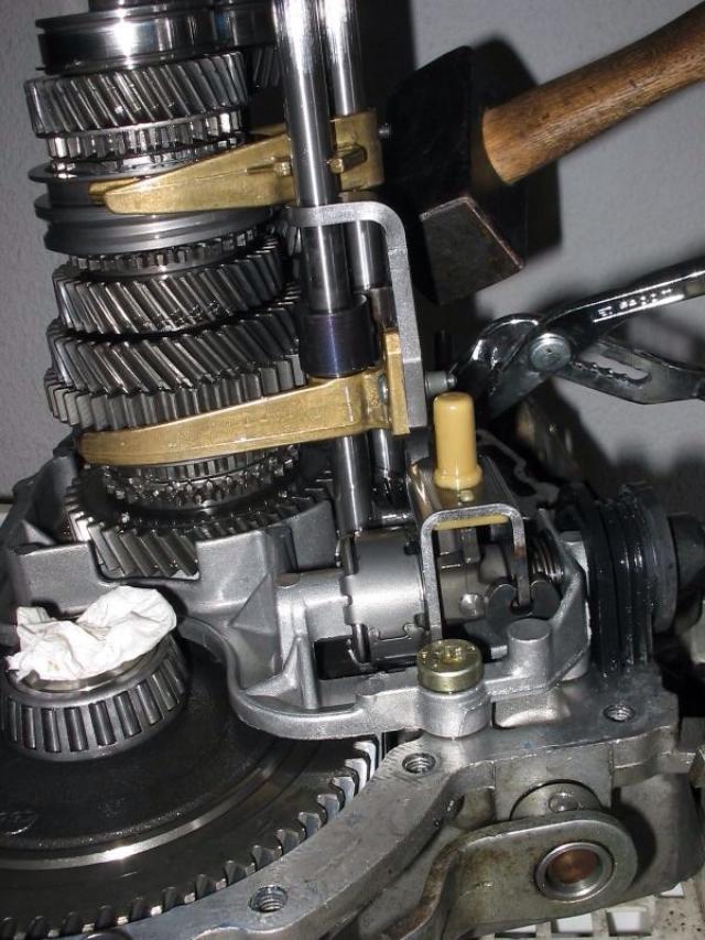

Une question pour les connaisseurs en MA
En ouvrant la boite de Naindroiiide, on a vue une difference par rapport au tuto ( http://saxo-vts.com/forum/viewtopic.php?t=6375" onclick="window.open(this.href);return false; )
Je cherche a comprend a quoi sert cette piece entouré en rouge et si c'est d'origine
MA de Naindroiiide
MA du tuto
Merci pour votre aide

Message par manu_le_ouf » jeu. 14 nov. 2013, 21:32
je l'ai aussi , par contre je ne sais pas à quoi elle sert

Message par lemessy-92 » jeu. 14 nov. 2013, 22:09
c'est l'interdiction de 5ème->M.ar.

Re: [Topic recapitulatif] Amelioration/preparation boite MA
Message par Pion » jeu. 14 nov. 2013, 23:13
Ok, en manipulant on voyait que ça bloquait le mouvement du selecteur mais pourquoi elle n'est pas presente sur la boite du tuto :tourne:

Message par freedomsax » jeu. 14 nov. 2013, 23:15
la boite MA à évoluer avec les années
par ex , les carters
