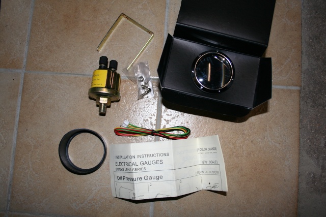

j'ai acheter un mano de pression d'huile avec une sonde (comme sur photo)
sur la culasse de 16v j'ai deux bouchons sur chaque extremite en miletage m10x100 ou je peut monter mon sonde sans soucis et sans adaptateur en 1/8 npt mais le soucis c'est que ma sonde est trop grosse et quand je veut la mettre a l'extremité echappement sa bute sur le boitier d'eau et quand je veut mettre extremité admission j'ai le petit coude en acier qui fait office de retour d'huile dans le carter qui me gene :mad: :mad: donc comment faire ??

Faut déporter la sonde, pas le choix.

Moi je l'ai monté sans déporte ca passait tout juste...

Meme montage que zany, ca va impec :bien:

il faut quoi comme adaptateur pour le mettre ? car je le metterai au niveau de la culasse ?

j'ai la sonde que j'ai mit en photo ;)

tkt k1k1 je l'ai ai vu ces post la mias je comptend tjr pas ... soit je suis une tache soit je suis couillon lol moi jr veut la mettre comme sur le post sur le bloc je veut la mettre sur la sortie de culasse

Tu ne peux pas comme ça du au diamètre important de la sonde. Il faut la rallonge.

Non pas besoin car a sonde ne ressemble pas à la tienne mais à celle de gus. Tu n'as pas les mêmes manos que nous.
Les premiers que j'ai acheté, j'avais cette sonde, mais comme ce n'était pas les manos que je voulais, j'en ai racheté d'autre
