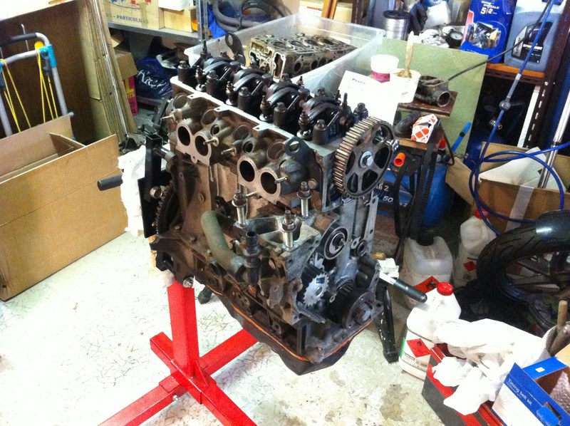

encore des news; donc ce matin, j'ai récupéré une boite de saxo 1.1 (20CE81)

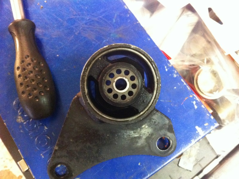

par chance l'anti-couple de la nouvelle boite est encore bon; mais il sera renforcé
j'ai entaillé une vis de culasse pour nettoyer les filetages du bloc.
puis on repose la culasse sur un JDC de 1.25mm
pour piger on dit merci CASTO...
y a vraiment ce qui faut
on se fait plaiz' en serrant toute la culasse au digital (angulaire inclus)
on marque les vis durant le serrage pour pas en louper

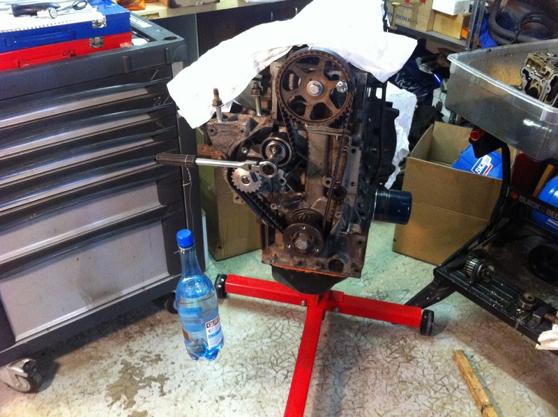

pour la tension de la courroie de distri; il suffit de mettre un poids de 1kg a 15cm pour que tout soit bon; merci la RTA d'AX
nickel, le carrée se situe bien sous la vis

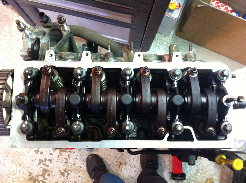

réglage des culbuteurs
-0.2 a l'admi
-0.3 a l'échap

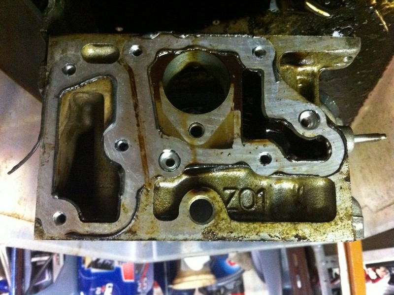

et voici le dernier problème en date
les "chambres" de retours d'eau et de lubrification ne coincide pas. si j'installe le cache au bout d'arbre, ça dégueulera d'huile et d'eau
je vais faire une platine d'adaptation en alu. ça résolvera le problème.

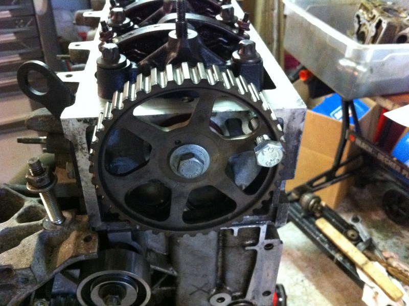

elle vient d'où la poulie AAC ??

de la saxo; il y a plusieurs modèles?freedomsax a écrit :elle vient d'où la poulie AAC ??
sinon j'avais une poulie réglable KENTCAM mais son montage n'aurait rien apporté.

c'est un 1.4 L4 ??
tout les TU3 que j'ai eu L3 et CEE95 avais des poulies avec des "trou" rond pas aussi ajourer que la tienne
sait tu quel poids elle fait ?? ( la mienne 0,644 Kg )

tu as de la chance, j'en ai une deuxième
elle fait 445Gr, 200gr de gagné
sinon, ma voiture a l'air d'être une bâtarde entre L3 et L4

J'ai la même poulie que Lemessy sur ma culasse TU5

La technique du poids de 1.5kg j'en avais déjà entendu parlé mais pas encore vue en image, maintenant c'est fait

Pour la tension, c'est 0,15m.kg donc 1 kg pour 15cm et non 1,5kg

Merci pour les info sur la tension de la courroie de distribution, je savais pas.
