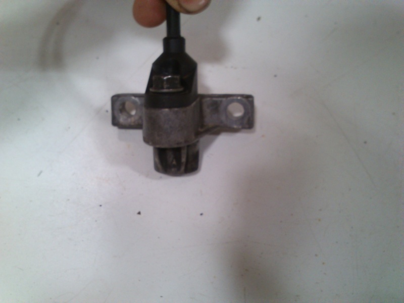

J'ai été la récupérer une fois de plus et ils m'ont conseillé de changer le modèle de PMH pour passer sur un VDO siemens utilisé chez PSA.
Mais vu les fixations ils pensaient que ça ne passerait pas.
A moi de jouer

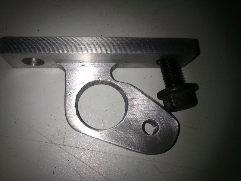

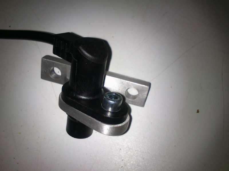

Origine Volvo
VDO avec support sur mesure alu après 3heures de taff
L'inclinaison est obligée pour laisser passer la vis fixation sur le bloc et éviter au câble de taper dans la culasse.
Résultat la voiture tourne puis 4 minutes après, broute puis se coupe
En fait le problème vient de la pression essence qui fait le yoyo au régulateur
Après recherche un bouchon s'est formé à l'entrée du filtre essence.
Je débouche et hop le moteur tourne comme une horloge avec ce PMH pas une seule désynchronisation du signal
