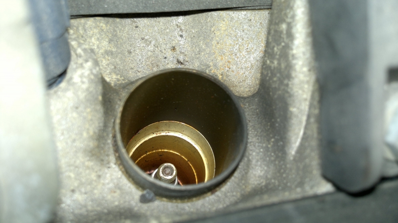

Ce week end, j'ai changé les bougies sur ma 8s.
2 puits de bougie ont cette tête (traces d'huile ? :voyons: )
C'est grave docteur ? Bougies desserrées ?
Sinon, toujours ce mauvais feeling sur le freinage :mad: . La 206 1.4 75cv de ma copine freine mieux :pff:
Défenseur de phase 1 :d
En gris et rouge
Re: Nico_7.24 | Saxo VTS 8s & 16v | (17-24)
Message par zany » mar. 09 déc. 2014, 16:24
Surement les bougies un peu desserrées. :oui:
