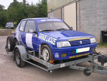

Les photos ne sont déjà plus d'actualité car les autocollant ont disparu
Mais voici quand même:
Avec ma tronche en plus
