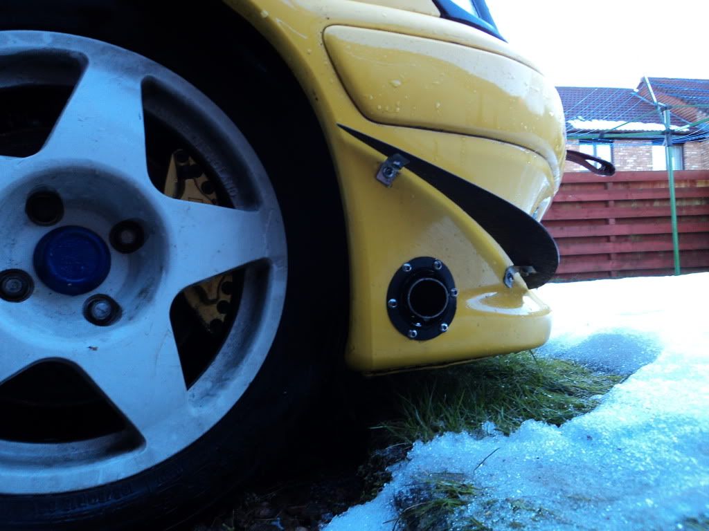

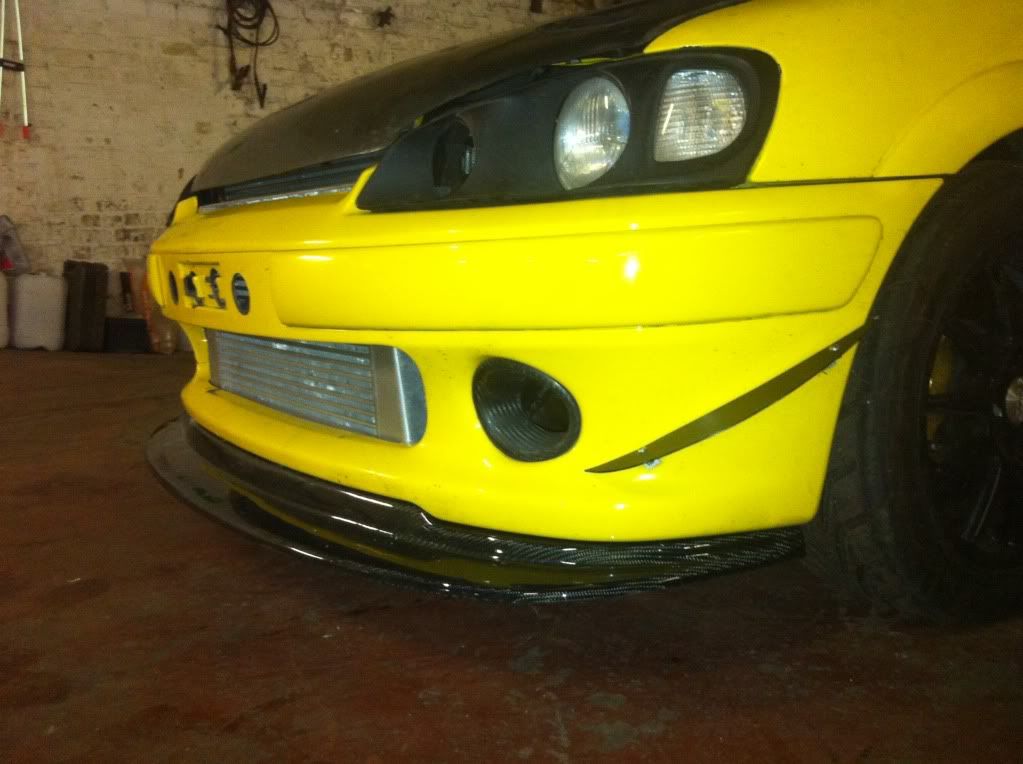

Regis_92N
Messages : 2367
Re: Diffuseur et fond plat
Message par Regis_92N » sam. 04 mai 2013, 19:42
crazy-man a écrit :
l'appui apporté avec cet aileron est tellement important que l'aileron en apuyant sur le hayon , sous l'effet de la vitesse , endommageré ce dernier .
Tu m'ettone, avec un gurney comme ça! c'est normal d'avoir de l'appuie => par contre faut pas regarder la conso, l'accel et la Vmax :ho:
Dommage d'appuyer sur le hayon et peu sur les gommes :L
Les gars va falloir durcir vos setup suspattes pour profiter au mieux du gain
Bien la lame avant de la 106 jaune, par contre les canards sont là pour le decorom...
http://i737.photobucket.com/albums/xx14 ... o/0083.jpg" onclick="window.open(this.href);return false;
:roll:
http://i737.photobucket.com/albums/xx14 ... bo/010.jpg" onclick="window.open(this.href);return false;

La 106 ya du gros travail de fait dessus, mais dommage qu'on ne voit pas plus le diffuseur :L J'ai pas l'impression qu'il prenne tout le dessous de la voiture :nanana:
Sympa la lame sous le PC avant.
Je suis d'accord avec Regis, d'abord je mettrais le diffuseur, pour justement ne pas penaliser l'aero, et je verrais si j'ai besoin de monter un aileron ensuite :jap:
Les canards on l'air petit en effet, il faudrait un peu plus gros je pense.

Ouaip dommage que l'on ne voit pas mieux le diffuseur.
Pour les canards, ils sont surtout mal fixé et leur forme n'est pas top.
