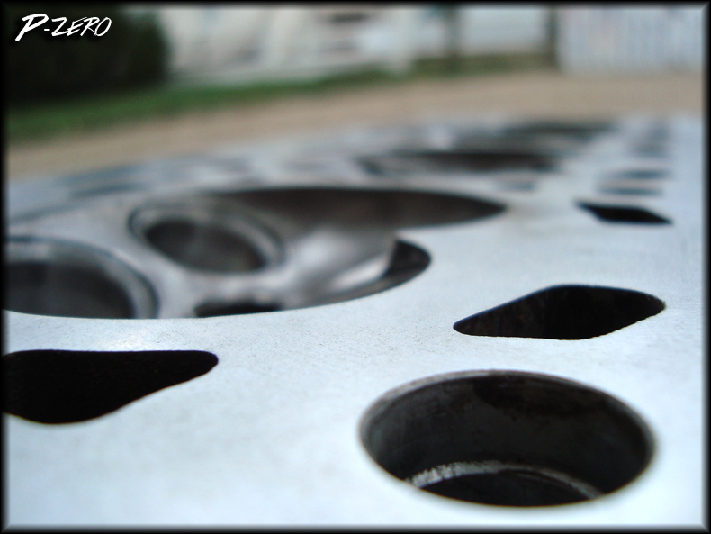

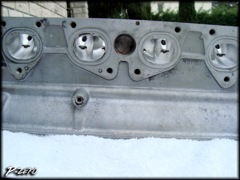

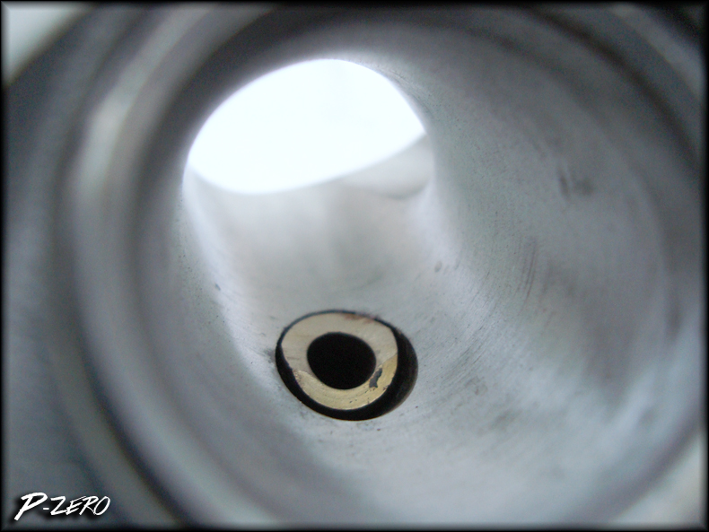

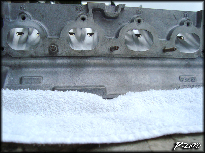

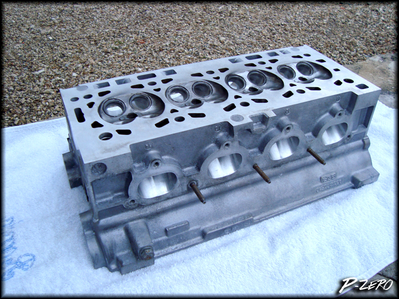

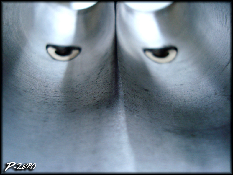

Voilà donc pour complèter mes précédentes MAJ concernant la partie moteur je viens de récupérer ma culasse de chez le préparateur . Comme prévu il a fait du très bon boulot
 . Comme prévu il a fait du très bon boulot   . Quelques photos et liste du travail effectué sur la culasse :
 Décalaminage complet de la culasse
 Alignement des conduits admission et échappement
 Agrandissement des conduits d'échappement
 Polissage de tous les conduits
 Surfaçage du plan de culasse (-0,2mm)
Il à pris en compte le fait que je mettai un JDC de JP4 donc une augmentation du RV, d'où l'utilité d'agrandir les conduits d'échappement pour que les gaz s'évacuent plus rapidement .
Quand je suis arrivé pour récup la culasse il était en train de finir de préparer un moteur de Saxo T4 pour le Rallye .
Voilà pour le moment, remontage du moteur et des pièces vu dernièrement avec le recalage d'AAC prévu pour ce WE, reportage photo de prévu d'ici peu donc .
