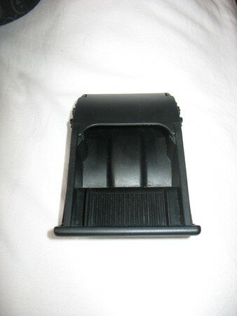

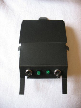

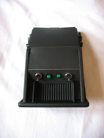

Comme je l'ai dit, je suis en train de modifier mon allume cigar afin de le transformer en bouton de démarrage.
Tout d'abord utilisation du cendrier pour y mettre des interrupteurs avec LED pour sécuriser l'utilisation de l'allume cigar et pour mon ampli.
à l'origine on a ça :

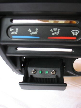

J'ai viré la parti clipsé en plastique du dessu et créé à la place une facade sur laquelle j'ai incorporé deux LED et deux interrupteurs.
Cette facade est en plastique de boitié de DVD. j'avais au par avant fait un model en carton.
Voilà ce que ça donne une fois fini :
la plaque d'écoupé Image
la plaque dans le cendrier Image
le tout sur la console Image
Je trouve le résultat plutôt pas mal et l'avantage c'est que tout cela reste discret et n'est pas à la vue de tout le monde puisque le cendrier peu être fermé.

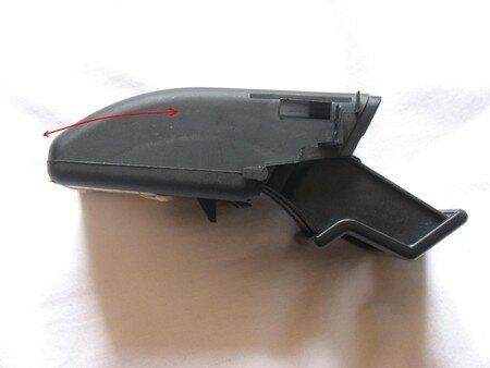

le cendrier est contenue dans une coque en plastique fixer à l'arrière de la console centrale.
il faut la percer pour pouvoir atteindre les fils des interrupteurs et des LED.
voici la trajectoire que doit prendre les cables pour déboucher à l'extérieur.

PitBaccardi95
Messages : 992
Voiture : Audi TT TFSI
Message par PitBaccardi95 » mar. 15 mai 2007, 21:58
Petit tuto, bien expliqué avec photos, bien pour un nouveau, continu :bien:
