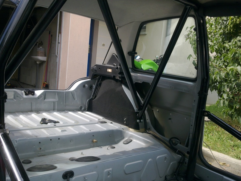

Intérieur=
suppression
air bag
clim
moquette
ceinture
siege
isolant
essuie glace arriere
roue de secours
panneau de porte
etc ...
monter
Arceau
harnais et baquet omp (pas sur les premieres photos)
Volant sparco
Extincteur

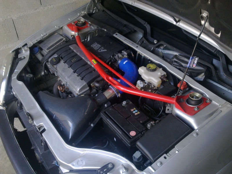

Moteur=
Moteur 106 s16 (120 ps d'origine) refait a neuf
arbres a cames de 106 coupe + boitier reprogrammé acc.grillet (rupt 7500 trs/min)
Joint de culasse
vis de culasse
toute la pochette de joint (admission echappement joint de queue de soupapes joint spy)
rectif et epreuve culasse
sièges de soupapes refaits
rodage soupapes effectué
kit distribution et pompe a eau remplacé
admission dynamique type citroen sport
ligne échappement complète inox omp (décatalisée)
véritable collecteur 4en1 rc racing
tous les joint moteur ont été refait (carter couvre culasse…)
tous les liquides changés (refroidisement + huile moteur…)
bougies filtre a huile filtre a essence neuf
ventilateur en direct avec inter au tdb

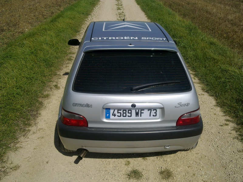

voila quelques photos
