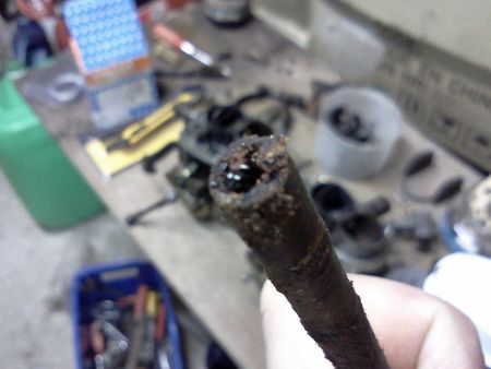

La gomme, je connais, tuyau d'aspiration d'essence colmaté sur la Murena, c'est pareil, c'est assez impressionnant

la même consistance que du caramel au beurre salé

Voici ce que ça donnait :
Beurk....
Beurk....
