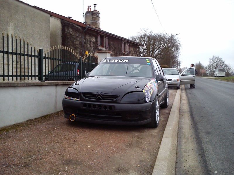

Une bonne grosse avancé aujourd'hui :d
Modification des perçages pour régler au mieux le carrossage
Installation d'une cale pour reculer le volant
Et la saxo sur ses roues et prête à rouler :sol:
Ce qui a était fait:
- perçage des trous pour fixer différemment les coupelles
- mise en peinture des coupelles
- installation du raccord sur le boitier d'eau et de la durite d'eau
- purge du LDR à la elf
- montage d'une ligne inox grA (l'occasion fait le laron :cyp: :W )
- remontage complet du train avant
- montage des caches phare (repeint en noir brillant)
- plein d'huile de boite (75w140 motul)
- para et carrossage à l'oeil :tourne: .
Pour rouler il me faut seulement modifier la boite à air dynamique qui était prévu pour le montage du plenum de 1300R.
Après c'est direction un garage pour régler le train avant. :d
J'ai encore pas mal de modifications en tête à faire mais rien qui peut m'empêcher de rouler. :)

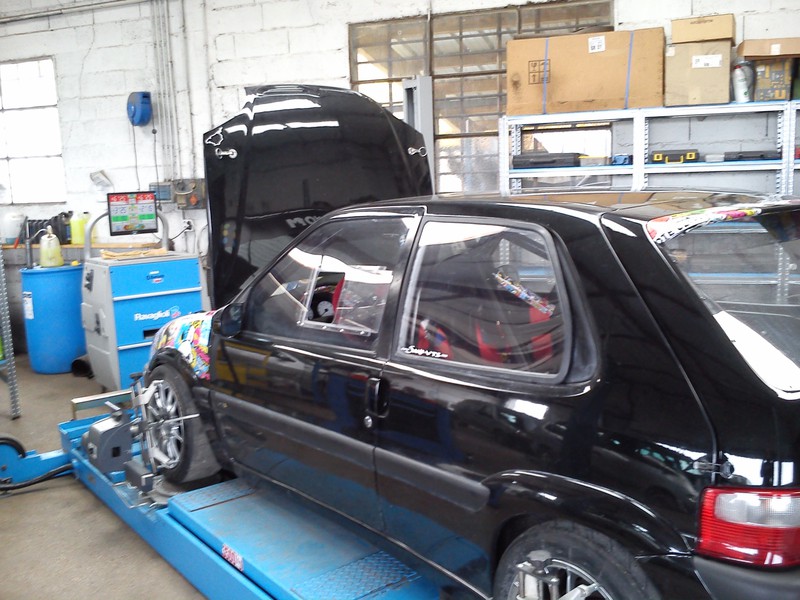

Message par zany » lun. 09 févr. 2015, 18:23
Alors quelques nouvelles :d
Aujourd'hui c'était réglage du train avant :d
Chasse : 5°45
Carrossage : 3°35
Para : 0°60
A voir sur piste ce que ça va donner parce que sur route c'est comment dire .... trop dur :cyp: :buzz:
Ensuite pour la DA supprimée, aucun soucis sauf sur place là ça va me faire les bras. :d
2 soucis à régler :
- purge des freins à refaire, pédale va trop loin
- une durite d'eau c'est fissuré donc à changer.
Rien de très important mais bon
Bon sinon après un essai routier, elle crache quelques flammes dans les tours d'après madame. :cyp:
La suite bientôt :cool:
