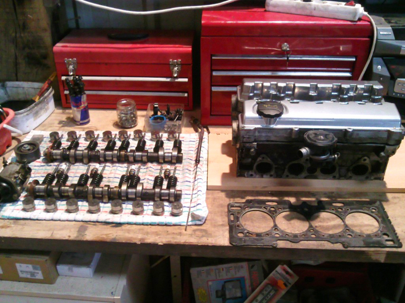

Cette aprem mon pote mécano a déculassé la Sax pour enfin connaître mon problème de consommation d'huile. Il y avait 2 solutions possibles en gros : Joints de queues de soupapes ou segmentation.
Après démontage de la culasse la vérification a pu être faite...
VERDICT : Joints de queues de soupapes cramés
Il m'a dit qu'il y en avait même qui se baladaient là dedans
Après vérification complète, les pistons et le bas moteur ne sont pas marqué donc il a laissé tomber cette possibilité vu la gueule des joints.
Du coup ça me rassure que ça ne soit "que ça", car avec la segmentation il y avait pour bien plus cher de réparations et de taf.
CAUSE DU PROBLEME : Comme je l'avait dit précédemment, le pb est venu de mes caches culbu qui renvoyaient de l'huile après les avoir fait passés en peinture et de n'avoir pas refait le joint au niveau de la plaque supérieure qui est censée retenir l'huile dans la culasse. Après ces pertes s'en est suivi un échauffement du bloc moteur et les joints de queues de soupapes on subi cet échauffement.

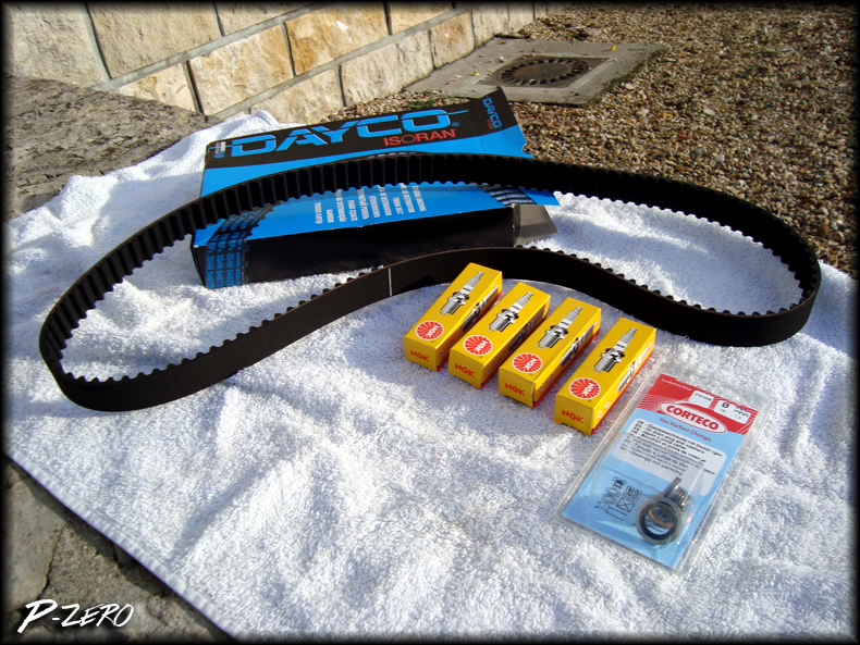

Voilà donc pour mon pb qui va être bientôt réglé, me reste à aller commander les pièces chez Citroen (pochette de rodage avec les joints de queues de soupapes, vis de culasses, ect...).
