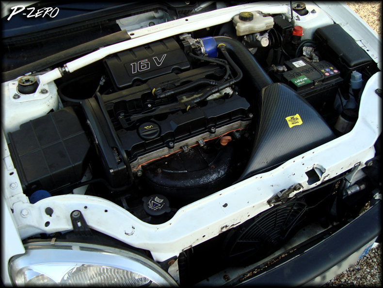

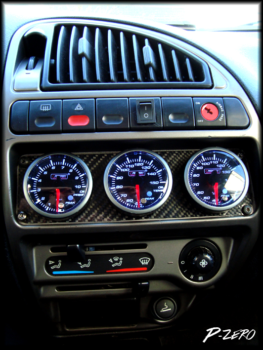

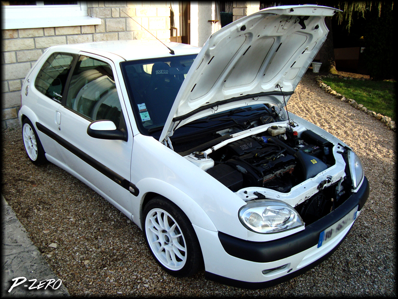

La Sax' ayant passée 5 mois dans un hangar à l'arret, elle était quand même bien crade :p . Donc aujourd'hui avec le beau temps une petite séance de nettoyage et j'en ai profité pour faire quelques photos de l'état actuel (mano, bloc remonté, "vanne EGR" virée, radia type CS + SPAL...) :

Elle brille :rs: et le compartiment moteur , nickel :o comment tu fais ?!! :tourne:

moi je veux voir les photos du mécano :miam: :miam:
c'est super beau tout ca :) :) :)
mais quitte a faire mon chieur .... :fleur:
kess que c'est que cette finition mon petit Romain, sur le supports de manos ?????? :nanana:
3 vis Torx, et une vis cruciforme ??? :pff:
(sauf si l'effet de la photo fait que je vois mal :D :jap:) :buzz:
nan mais en tout cas, bravo pour la propreté :D
(tu devrais repeindre le pare-chaleur du collecteur tant qu'a faire tout propre en noir, non ? :jap: )

Cible a écrit :Elle brille :rs: et le compartiment moteur , nickel :o comment tu fais ?!! :tourne:
Pour le compartiment moteur je n'y ai pas touché depuis l'été dernier :W . Mais sinon lavage à l'eau tiède + éponge et chiffon (et pastille de lavage dans l'eau) pour la partie carrosserie du bloc moteur; et un chiffon (ou pinceau) imbibé de Polytrol pour les plastiques ;) .

Thom76 a écrit :moi je veux voir les photos du mécano :miam: :miam:
Merci Thomas :p . Pour les vis elles sont toutes en Torx, c'est juste qu'il y en a une qui fait un peu la gueule :cyp: mais ça sera changé par la suite :) . Pour le par-chaleur de toutes façon il va pas rester longtemps :d .
