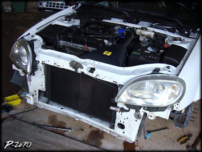

Bon et bien voilà la suite et fin du remontage moteur après mise à neuf dans la Saxo
. Je vous le fait dans les grandes lignes hein, parce que sinon ça serai trop long et j'ai du oublié pas mal d'étapes dans ce résumé

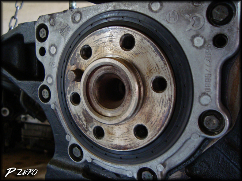

Mise en place des joints spi de vilebrequin :

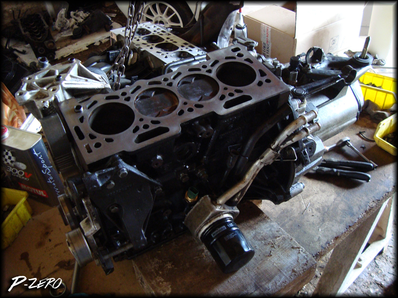

Ensuite on remonte progressivement les différents périphériques après avoir refermé le bas moteur avec le carter (et après vérification des différents serrage et si le moteur tournai bien à la main après l'avoir huilé, vérification étanchéité ect...) :

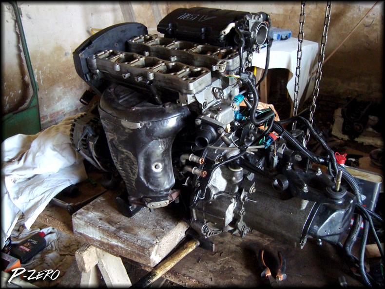

Remise en place de la boite, alternateur, démarreur, modine, filtre a huile, culasse + les 2 admis + joint de culasse de JP4, différentes sondes, faisceau, éléments du circuit d'eau... entre temps on a récupéré les joints spi d'AAC qui avaient 90km sur l'autre culasse ainsi que les vis. Puis calage distrib (origine) et ce sera tout pour le WE car j'ai une durite d'eau qui est pétée (enfin le plastique mâle qui s'emmanche dans la durite habitacle)

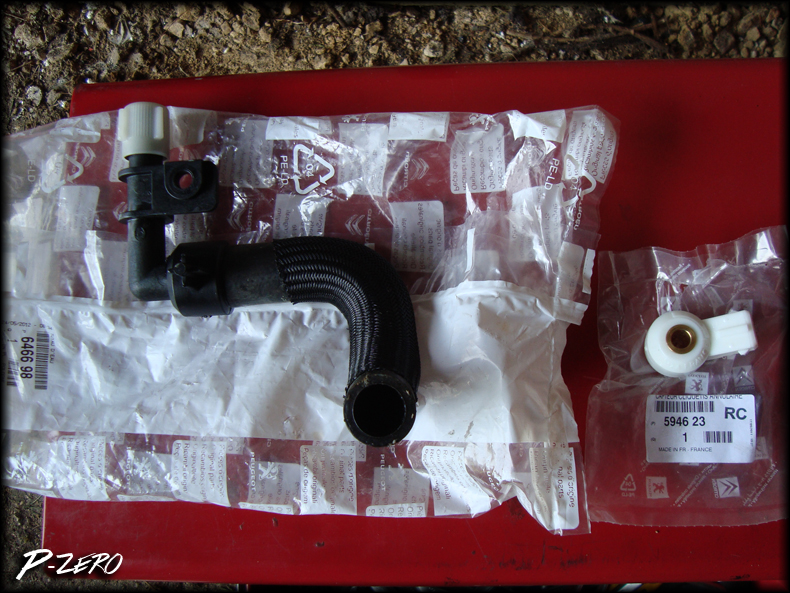

ça sent bientôt la fin avec la réception des pièces qui nous manquai : la durite et la sonde de cliquetis du bas moteur qui avait pétée également sur mon ancien moteur (il avait pris cher finalement
). On va pouvoir encore avancer :
Il est temps de se resservir du palan et de remettre le moteur dans la caisse

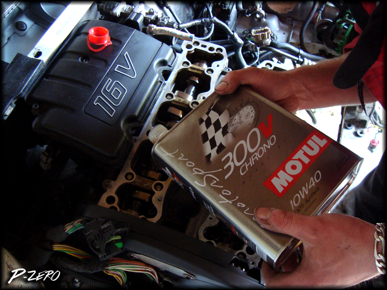

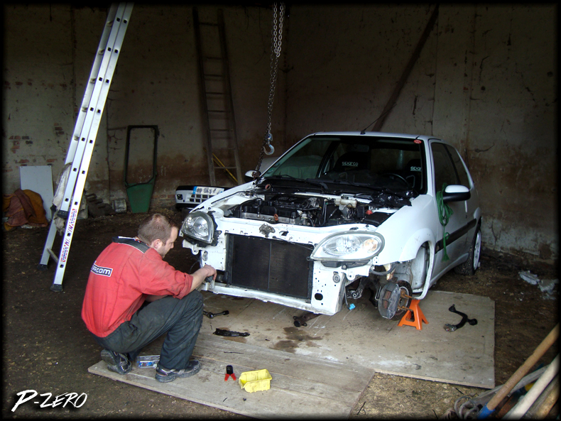

. Serrage des supports, pose calculateur, remise en place de la pompe de DA, etc... Toujours contrôler notre travail après chaque étape, bien huiler le moteur, on prend notre temps c'est le principal
. Vidange à la MOTUL 10W40 300V
Finalisation du circuit d'eau et remise en place du radia type CS + SPAL dont on aura pris le temps de corriger notre erreur du début (il était en aspirant mais pas dans le bon sens
). Donc reperçage de l'autre coté du radia et fixation du SPAL en aspirant.

Un peu de carrosserie, les cardans puis serrage de la barre stab, remise en place des triangles (après avoir meulés un peu les paliers en alu qui tapaient contre la barre stab, m'enfin apparemment je suis pas le seul ici
). Remise en place de l'admission et de tout le reste finalement
Voilà on est déjà dimanche soir et il est temps pour ma Saxo de reposer (enfin !) sur ses 4 roues ! :
