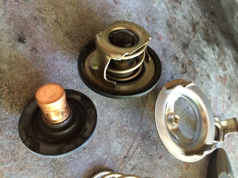

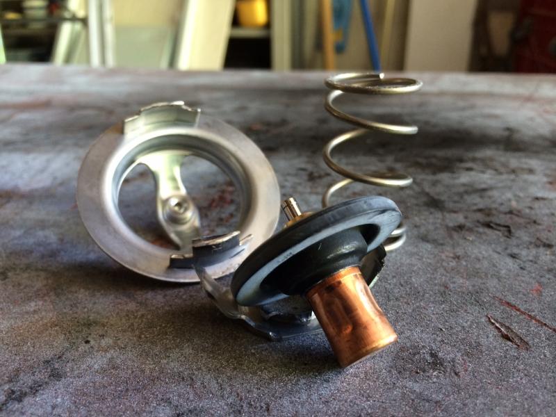

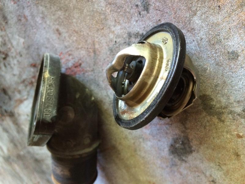

J'ai voulu changer mon carolstat pour un 83° de Xantia 1.8L, mais vu que j'ai un cul énorme, rien ne correspond !! Que ce soit le diamètre extérieur ou le diamètre intérieur...
La 106 est bloquée le temps de recevoir soit le bon calorstat en 83°(mais lequel ??!!) et 48mm de diamètre (celui de Xantia est en 53mm), où alors j'irai en acheter un neuf en 89° comme l'origine mais c'est dommage vu que tout le circuit de LDR est vide ! Je pensais pas être autant emmerdé pour un calorstat...
Vous reconnaitrez le vieux et le neuf

Calorstat trouvé en diamètre 48mm mais c'est un 82 degrés
